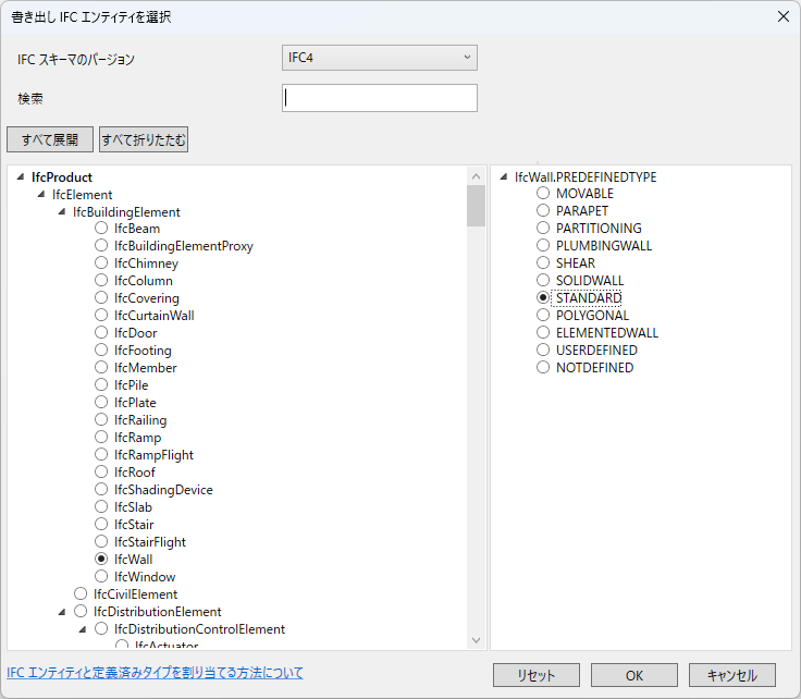

要素の書き出しマッピングをコントロールするために使用される IFC パラメータは、既定で要素とタイプに含まれるようになりました。IFC エンティティおよび書き出しに使用される定義済みタイプは、書き出しマッピングのダイアログで変更できます。
次の既定の IFC パラメータがすべての要素とタイプに追加されました。これらのパラメータは、要素とタイプを IFC ファイルに書き出す方法をコントロールします。「ファミリの IFC エンティティを指定する」を参照してください。
インスタンス パラメータ
タイプ パラメータ
ダイアログを使用すると、IFC エンティティおよび定義済みタイプをファミリ インスタンスおよびファミリ タイプにマッピングすることができます。このダイアログ ボックスでは、IFC スキーマを選択し、特定の IFC エンティティを検索できます。ダイアログでエンティティとタイプを選択すると、これらはモデルの要素のパラメータに適用されます。同じダイアログ ボックスを使用して、IFC 書き出しに含めるエンティティをコントロールします。「ファミリの IFC エンティティを指定する」を参照してください。
