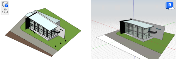

3D スケッチのワークフローで FormIt モデルを Revit にリンクして、共同作業を改善できるようになりました。旧バージョンではモデルがリンクされずにインポートされていましたが、このワークフローを使用することで改善されました。FormIt の[3D スケッチ]ボタンを使用して Revit でモデルを起動します。このボタンをクリックすると、モデルが FormIt でリンクとして開きます。FormIt で設計をスケッチした後、[Revit に送信]ボタンをクリックするか、Revit モデルを保存して、更新したモデルを FormIt に戻します。
[FormIt で編集]ボタンを使用すると、FormIt から Revit リンクをクリックして直接編集することができます。FormIt で Revit リンク(AXM ファイルから)を選択して、[修正]タブの[FormIt で編集]ボタンにアクセスします。[FormIt で編集]ボタンをクリックすると、FormIt Pro for Windows でモデルを開いて編集できるようになります。編集が完了したら、[Revit に送信]をクリックするか、FormIt でモデルを保存して、Revit でモデルを更新します。

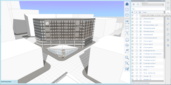

FormIt に送信されるジオメトリとレイヤを Revit でプレビューし、送信するコンテンツをより詳細にコントロールできるようにします。FormIt で、[レイヤ]パネルの[[Revit に送信]の選択内容をプレビュー]のチェックボックスを使用して、プレビュー モードを有効にします。青色のフレームは、Revit プレビュー モードが有効になっていることを示します。[レイヤ]パネルの新しい列に、AXM をリンクするか、3D スケッチから[Revit に送信]のワークフローを使用する際に、Revit に転送されるレイヤが表示されます。
