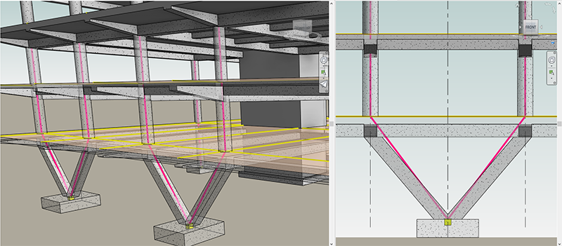

解析用モデルをコントロールし、あらゆる構造モデルのジオメトリのコンテキストで正確に作成します。
Revit の解析駆動型モデリングの取り組みでは、解析用モデリングに新しいアプローチが導入され、構造モデリング機能が強化されました。
解析用モデルは、ビルディング インフォメーション モデリング データの重要な部分であり、建築モデルや解析ソフトウェアの構造設計と連携したワークフローに従います。
物理モデルの作成時に、解析要素が自動的に作成されないようになりました。自律的な解析用モデルは、ノードで相互接続された部材、パネル、リンクなどの要素によって表されます。
