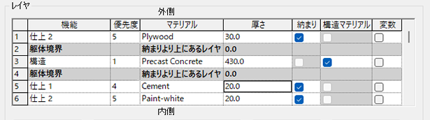

各壁レイヤのプロパティを定義するには、[アセンブリを編集]ダイアログ ボックスを使用します。各壁レイヤのプロパティは次のとおりです。
  • 機能: レイヤ機能(構造、下地、仕上げなど)を定義し、複合要素のレイヤが隣接する複合要素に結合する方法を決定します。「複層構造のレイヤへの機能の適用について」を参照してください。
  • 優先度: 各要素のレイヤ結合の優先度を定義します。
  • マテリアル: 割り当てられたマテリアルはグラフィックスと解析に使用されます。「複層ジオメトリのマテリアルについて」を参照してください。
  • 厚さ: レイヤの厚さを定義します。[防水層]機能が割り当てられたレイヤは、厚さを 0 にすることができます。
  • 納まり: レイヤを壁の端部にラップするか、壁の挿入部(ドアと窓)にラップするかをコントロールします。「レイヤの納まりについて」を参照してください。
  • 構造マテリアル: 壁の躯体面境界の間にあるレイヤは、構造マテリアルとして設定できます。このレイヤに割り当てられているマテリアルの物理アセットは、構造解析モデルで使用されます。壁の躯体面境界の外側にあるレイヤは、構造マテリアルとして割り当てることはできません。
  • 変数: 複層壁の 1 つのレイヤを変数として設定できます。レイヤが 1 つのみの壁も変数として設定できます。この操作を行うと、壁の[断面]インスタンス パラメータに対して、[垂直]と[斜め]に加えて[テーパ付き]を選択できるようになります。壁タイプ プロパティで、テーパ壁タイプの内側面と外側面に必要な既定の角度(垂直面からの角度)を設定します。角度は、壁の可変レイヤに適用されます。可変レイヤを除くすべてのレイヤの厚みは一定になります。「壁タイプ プロパティ」を参照してください。

レイヤ行は、壁レイヤまたは領域に対応する
1 つのレイヤは 1 行に割り当てられています。レイヤは、厚さが一定で壁の高さ全体をカバーします。レイヤの厚さを変更するには、レイヤに割り当てられた行で指定します。さらに、各レイヤにはマテリアルを割り当てることもできます。
壁レイヤ: 一定の厚さで壁の高さ全体をカバーします。
