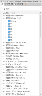

プロジェクト ブラウザ
[プロジェクト ブラウザ]では、すべてのビュー、集計表、シート、グループ、現在のプロジェクトのその他のパーツの論理階層が表示されます。各ブランチを展開したり折りたたむと、下のレベル項目が表示されます。
プロジェクト ブラウザを開くには、[ビュー]タブ [ウィンドウ]パネル [ユーザ インタフェース]ドロップダウン [プロジェクト ブラウザ]をクリックするか、アプリケーション ウィンドウの任意の場所を右クリックして、[ブラウザ] [プロジェクト ブラウザ]をクリックします。

検索機能はすべてのタブで動作します。[プロジェクト ブラウザ]ダイアログの上部にある[検索]ボックスに項目名を入力します。一致するキーワードは、プロジェクト ブラウザのすべての階層レベルで、フィルタされたリストの中でハイライト表示されます。クエリーを入力すると、関連する結果が即座に更新されます。検索結果内を上下に移動するには、矢印キーを使用します。[Enter]を押して、選択したビューを開きます。
