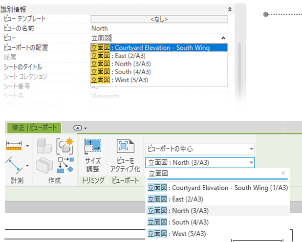

シート上でビューをスワップする
シート上の現在のビューをビュー リストから直接スワップします。
シートに配置されたビューポートで、関連のビューをモデル内の別のビューにスワップできます。
ビューと位置合わせのパラメータは、ビュー プロパティとリボン パネルの両方で使用できます。
ビューポートの配置のパラメータには次の 2 つのオプションがあります。
現在のビューを互換性のある他のビューと、プロパティまたはリボンのビュー リストから直接スワップできます。ビュー リストを検索してフィルタすることもできます。
ビューをスワップするときに、ビューポートにビュー タイトルが含まれている場合は、[タイトル位置を保持]をオンにするとサイズと位置を保持できます。オフのままにすると、タイトルのサイズと位置は新しいビューに合わせて更新されます。
ビューをスワップする際にサポートされるビュー タイプは次のとおりです。
