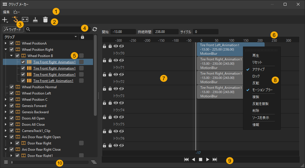

クリップ メーカーは 2 つの基本的な領域で構成されます。左側には、シーンに含まれているすべてのクリップのリスト ビューが表示されます。リストからクリップを選択すると、右側が更新され、タイムライン内にそのブロックが表示されます。
クイック アクション バー
クリップ メーカーでよく使用されるコマンドのアイコンには、クイック アクション バーから簡単にアクセスできます。
[作成]: 選択した項目を作成します。[クリップ]、[アニメーション]、[カメラ トラック]、[ビューポイント]、[バリアント セット]、および[シーケンサ]から選択します。使用については、「 バリアントおよびその他の項目を追加する方法 」を参照してください。クリップ メーカー内のバリアントを使用すると、タイムライン内の適切な時間に配置された別の状態のバリアントに切り替えることができます。作成するときに選択できるのは、バリアント セット モジュールで事前に設定されたバリアントのみです。
[水平グリッド スナップ]: クリップの始点または終点を変更するときに、1 秒単位でクリップをスナップします。
[ビュー内のフレーム オブジェクト]: タイムライン内の一連のクリップの範囲全体を表示します。親アイテムを選択し、[ビュー内のフレーム オブジェクト]をクリックするか、[ビュー] > [フレーム]を選択します。
[削除]: シーンで参照されなくなった未使用のアニメーション ブロックと空のクリップがすべて削除されます。
[削除]: クリップ メーカーで選択したクリップが削除されます。

リスト ビュー
リスト ビューは、左側にあり、カメラ アニメーションを含むすべてのアニメーション クリップを一覧表示します。
クリップをアクティブ/非アクティブにするには、クリップの前のチェックボックスをオンにします。
タイムライン内でクリップを選択および表示するには、リスト内のクリップをクリックします。
クリップの名前を変更するには、ダブルクリックします。
クリップを再配置するには、リスト内でドラッグします。
変更されないように設定をロックするには、クリップ名またはブロック名の右側にある[ロック]列のチェック ボックスをオンにします。
コンテキスト メニュー オプションにアクセスするには、[カメラ]ペインを右クリックします。ここにあるオプションは、メイン メニューまたはクイック アクション バーにもあります。
[再生]: ビューポートで選択したクリップを再生します。
[リセット]: アニメートされたオブジェクトを初期状態に設定します。
[新しいクリップ]: 選択した既存のクリップの下にサブ クリップを作成します。実行時にクリップが選択されていない場合は、最上位に新しいクリップが表示されます。
[コピー]: 選択したキーをクリップボードにコピーします。
[貼り付け]: コピーされたクリップを目的の場所に貼り付けます。
[複製]: クリップの独立したコピーを作成します。
[反転を複製]: クリップの独立したコピーを作成しますが、アニメーションが反転します。
[削除]: 選択した矢印を削除します。
[名前変更]: クリップを名前変更できます。

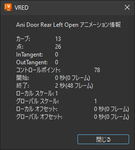

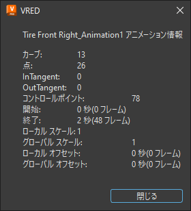

[情報]: クリップの詳細を表示します。

タイムライン
タイムラインの上部にフレームが表示され、その下にトラックが表示されます。クリップとバリアント セットはこれらのトラック上に存在し、再配置、収縮、伸長することができます。
クリップには複数のアニメーションが含まれています。クリップの一例としては、ドアのハンドル、ロック、ドアの閉会などのアニメーションがあります。これらを同時に再生しないようにするために、クリップを時間内で移動させ、伸ばしたり縮めたりしてアニメーションの速度を変化させることができます。ただし、これを行う前に、カーブ(アニメーション カーブ)をブロック要素に変換する必要があります。これはカーブ エディタで行われます。
そのいくつかのトラックを使用してクリップを配置するには、タイムライン ビューを使用します。各ブロックは 1 つのアニメーション シーケンスを表します。タイムラインで、再配置する場所にドラッグします。各ブロックの先頭と末尾の領域にある関連する時間は、タイムライン内で移動することができます。マウス ホイールを使用すると、タイムラインを拡大/縮小できます。
手順については、「 クリップを編集する方法 」を参照してください。
