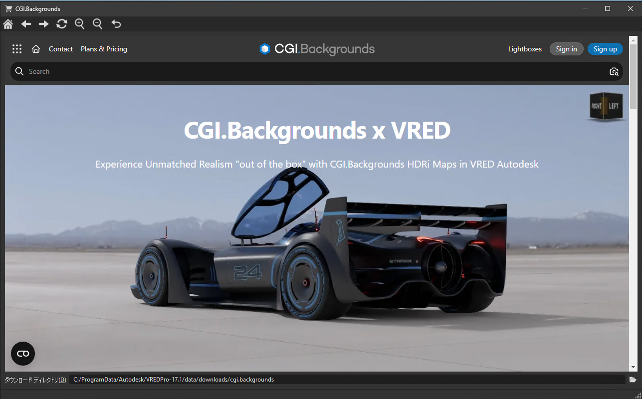

オートデスクは、10 個の高解像度 360°HDRI マップと対応するバックプレートを提供するために、CGI.Backgrounds と提携しました。これらは、VRED Library を介してダウンロードできます。Web ショップは、.jpg、.tif、.dgn バックプレート、および .exr、.hdr、.ray、.tif HDRI マップをサポートしています。高品質でリアルなライティングと環境を使用して 3D ビジュアライゼーションを強化し、よりダイナミックで実物に近い自動車デザインを行えるようにします。
CGI.Backgrounds Web ショップのビデオ キャプション 新しい Web ショップを追加し、オートデスクのユーザ インタフェースから CGI.Backgrounds コンテンツを直接取得できるようにしました。他の Web ショップと同様に、バックプレートや高解像度環境などの CGI.Backgrounds コンテンツをダウンロードできます。ダウンロードが完了すると、VRED シーンに自動的に表示されます。CGI.Backgrounds には 10 個の無償の環境アセットが用意されています。これらは、VRED ライブラリからダウンロードできます。ここからダウンロードして解凍し、基本設定にパスを追加してアセット マネージャ内で直接表示し、シーン内ですぐに使用できます。
[Webショップ] > [CGI.Backgrounds]を選択します。新しい CGI.Backgrounds Web ショップでは、非圧縮の VRED Ray.HDR アセットをダウンロードできる VRED ランディング ページを紹介しています。さらに多くの HDRI マップとバックプレートを検索し、購入することもできます。ダウンロードが完了すると、HDR は VRED 環境ドームに直接ロードされ、イメージ バックドロップはシーンプレート エディタにバックプレートとしてロードされます。
ダウンロードが完了したら、アセットを展開してアセット マネージャに追加する必要があります。追加したアセットは、ドラッグ アンド ドロップして既存のシーンにロードできます。
この操作を行うには、C:\ProgramData\Autodesk\VREDPro-<internalVersion>\data\downloads\vred library のダウンロード ディレクトリに移動して、アセットを解凍します。[基本設定]の[シーン] > [アセット マネージャ] > [検索パス] > [環境パス]にダウンロード パスを追加します。その後、アセット マネージャの[環境]に新しいエントリが表示されます。[環境]には、すべての HDRI ドーム環境が配置されています。
