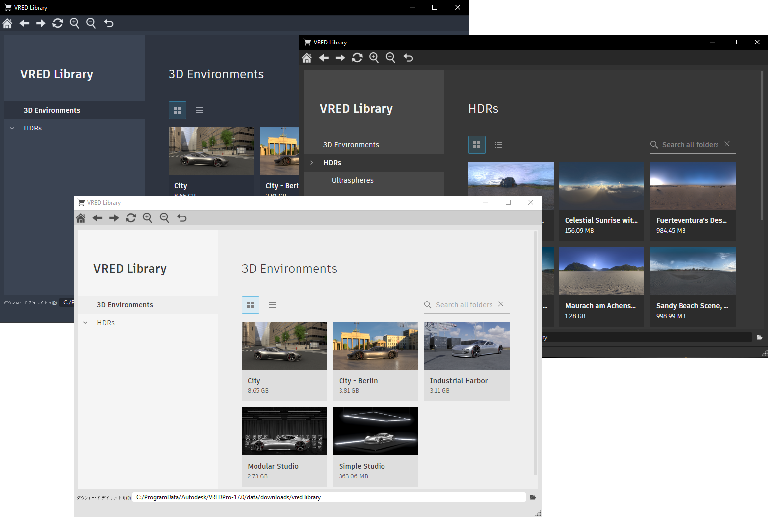

ラベルの付いた VRED Library

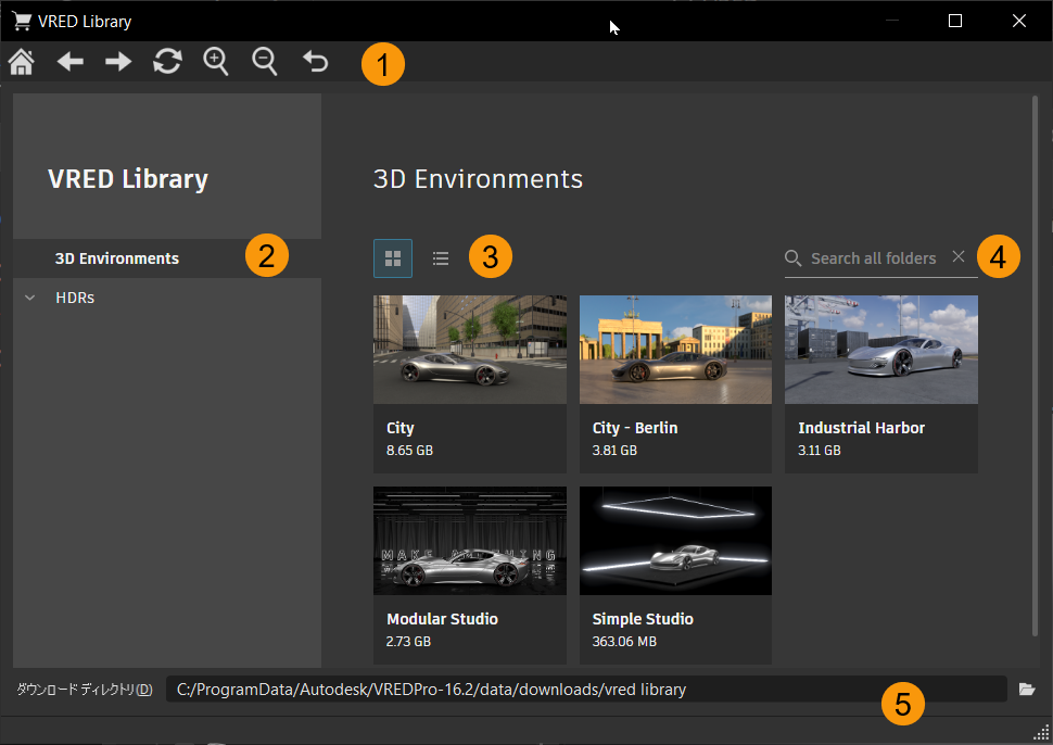

1 クイック アクセス バー
VRED Library で作業する場合に使用します。
ホーム アイコン: VRED Library のホームページが表示されます。
戻るアイコン 進むアイコン: 前または次のページを表示します。
更新アイコン: リストを更新して最新のファイルをロードし、使用できるようにします。
拡大アイコン 縮小アイコン: 表示されるライブラリ コンテンツのサイズを拡大または縮小します。
ビューをリセット アイコン: 拡大アイコン ([拡大])または 縮小アイコン ([縮小])を使用した後に、ビューをリセットします。
2 ツリー
ツリーにはダウンロードしたファイルが含まれており、これらのファイルは 3D 環境HDR にグループ化されています。カテゴリをクリックすると、そのファイルが右側のセクションにロードされます。[タイル]ボタンと[リスト]ボタンを使用するとビューを変更でき、[検索]を使用するとファイルを検索できます。

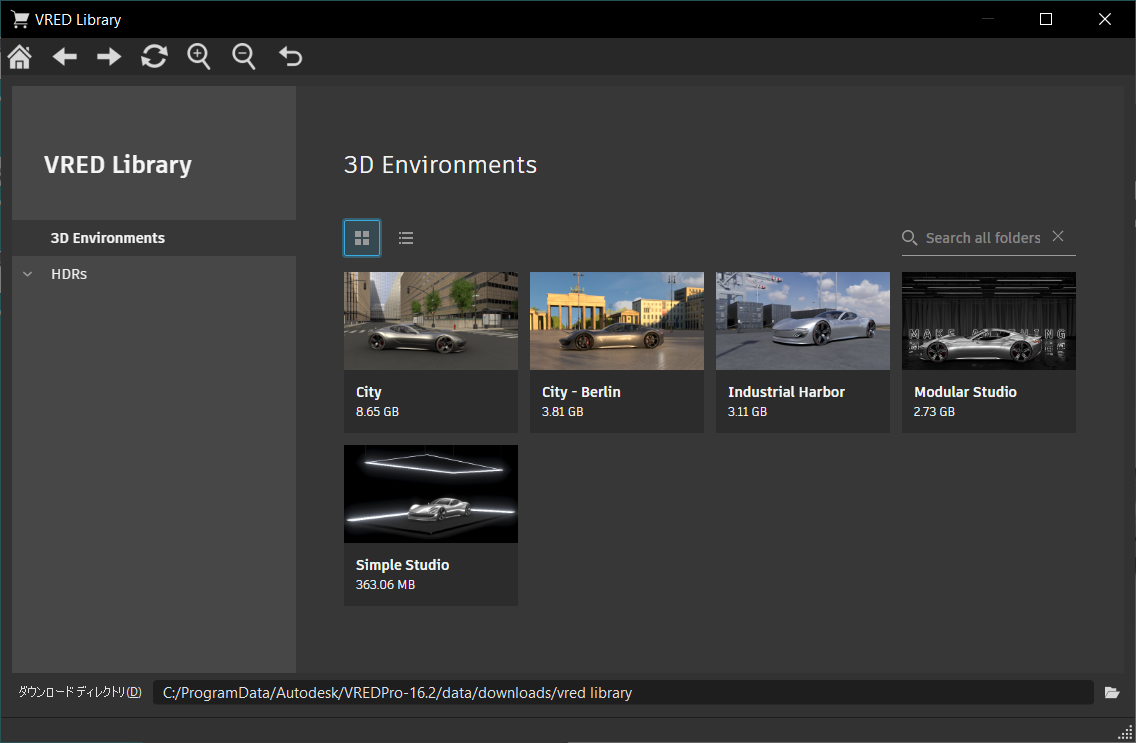

次の 3D 環境のいずれかをダウンロードします。
工業用港湾
日中の工業用港湾の環境
夜間の工業用港湾の環境
この 3D 環境には、モデリングされたコンテナとクレーンを備えた工業用の港が含まれています。OpenGL (ベイク処理されたライトマップを含む)とレイトレーシングの両方に昼夜のシナリオがあります。これらは対応するバリアントセットを使用して切り替えることができます。また、コンテナとクレーンのカラーも変更できます。内壁がモデリングされているシーン内のコンテナのドアを開き、アニメートすることができます。
モジュラー型スタジオ
モジュラー型スタジオ環境
モジュラー型スタジオ環境
モジュラー型スタジオ環境
この 3D 環境には、モジュラー型スタジオが含まれています。OpenGL (ベイク処理されたライトマップを含む)とレイトレーシング(ダーク、デザイン、ラウンジ)の両方でに、部屋の異なるバリアントに切り替える 3 つのスタジオ スタイルがあります。各スタイルには天井、床、壁のさまざまな要素のほかに、適切なバリアントセットを使用して切り替えることができるライティング状況も含まれています。部屋の設定に関係なく、他のブラインド、カーテン、および可動式壁を異なる状態に切り替えることができます。初歩的なライト チューブも使用できます。これを使用すると、Studio Dark で必要に応じてスローガンをカスタマイズできます。
都市
都市環境
この 3D 環境には、道路、歩道、詳細な小道具(樹木、交通標識、照明など)を備えた、モデル化された大都市の都市ブロックが含まれています。この VRED シーンは、OpenGL (ベイク処理されたライトマップを含む)およびレイトレーシングで動作します。レンダリング モードごとに、対応するジオメトリとマテリアルを切り替えるバリアント セットがあります。さらに、バリアント セットを使用してオブジェクトの表示/非表示を切り替え、VR のパフォーマンスを向上させることができます。
シンプルなスタジオ
シンプルなスタジオ環境
この 3D 環境には、モデリングされたステージと詳細なライティングを備えたシンプルなスタジオが含まれています。これは OpenGL とレイトレーシングの両方で機能します。VR プレゼンテーションなど、シーンのパフォーマンスを最適化するために、追加のエリア ライトなしでライティングを行うバリアントセット(IBL のみ)と、より高度な計算を必要とするエリア ライトを備えたバリアント セットがあります。

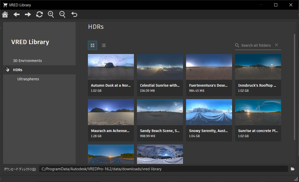

HDR
このセクションには、10 個の無償の Ultrasound HDR が含まれています。見出しをクリックして展開し、リストを表示します。
HDR の例

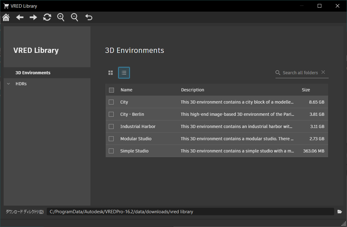

3 タイル ビューとリスト ビュー
次に示す 2 つのオプションを使用して、ビューを変更します。
ファイルのダウンロードについては、以下のトピックを参照してください。

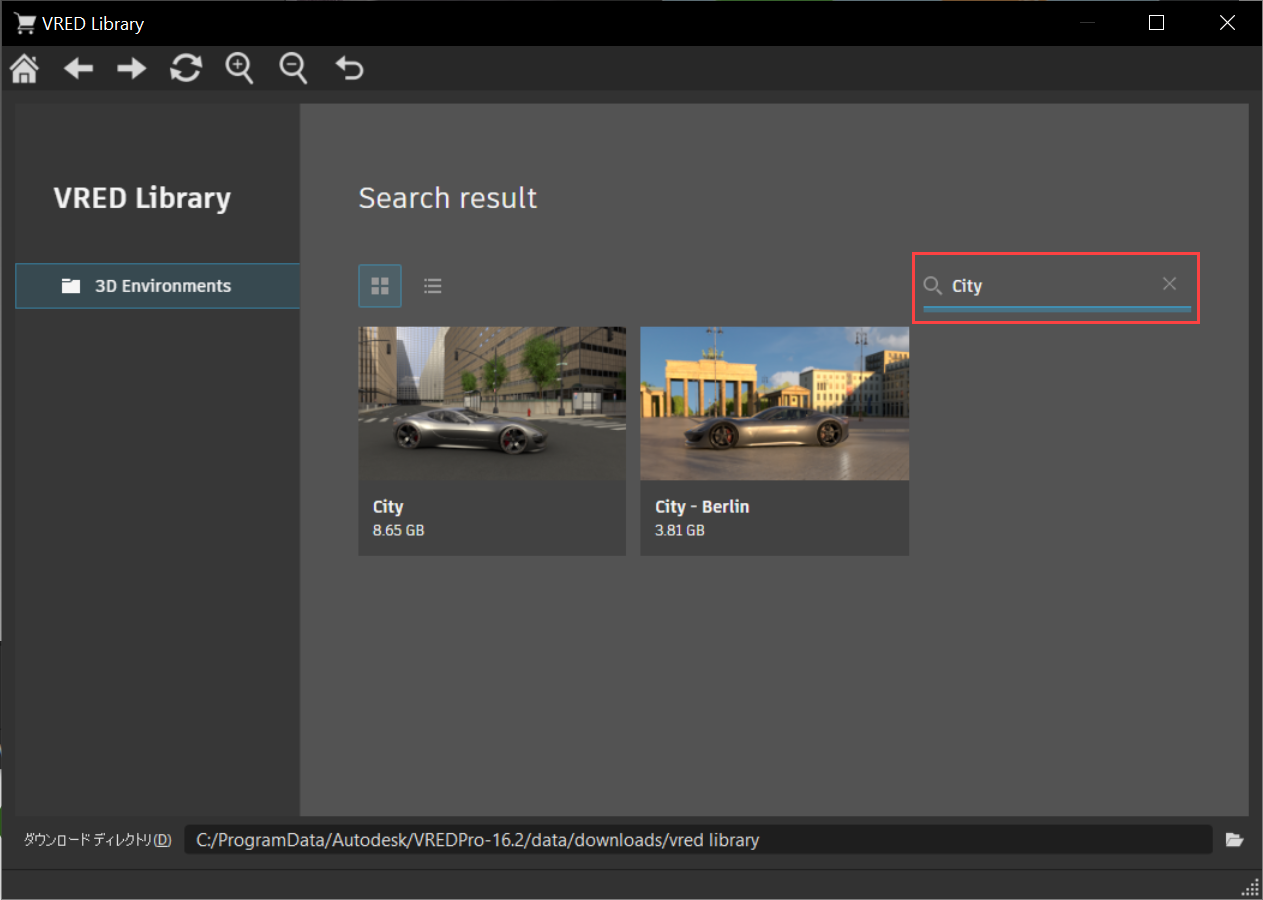

4 検索
[検索]フィールドに 2 文字を入力すると、検索結果のリストが生成され、その下に一致する結果が表示されます。
ライブラリ検索
  1. [検索]フィールドに検索文字列を入力します。
  2. いずれかの結果をクリックして、ファイルの概要、ファイルへのリンク、およびファイル サイズを表示します。
  3. ファイル リンクをクリックして、[ダウンロード ディレクトリ]で設定された場所にダウンロードします。
