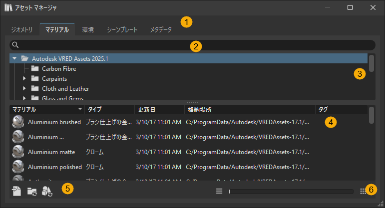

タブ
[アセット マネージャ]の上部に、ジオメトリ、マテリアル、環境、シーンプレート、メタデータのアセットの管理を簡単に切り替えるためのタブがあります。すべてのタブは同じ構造になっており、名前、ファイル検索、ライブラリ フォルダ ツリー、コンポーネント リスト、およびズーム スライダがあります。

検索
ライブ検索は、現在のタブのみが対象になります。ライブラリ フォルダ ツリー内でフォルダを選択して検索を実行します。入力した検索文字列は、その文字列を含まないすべてのアセットを非表示にします。結果は次の表に表示されます。[X]をクリックして検索をクリアし、ライブラリに戻ります。
**[選択した階層]**を使用して、検索対象を選択した階層に制限します。また、選択したブランチで検索文字列を含むノードを検索します。ショートカット Ctrl + F (検索)を使用して検索バーにフォーカスを設定することもできます。ここで文字列を入力し、[Enter]キーを押して
を有効にし、選択したブランチで文字列に一致するコンテンツのみを検索できます。

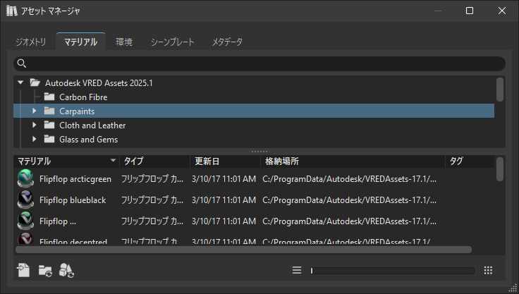

ライブラリ フォルダ ツリー

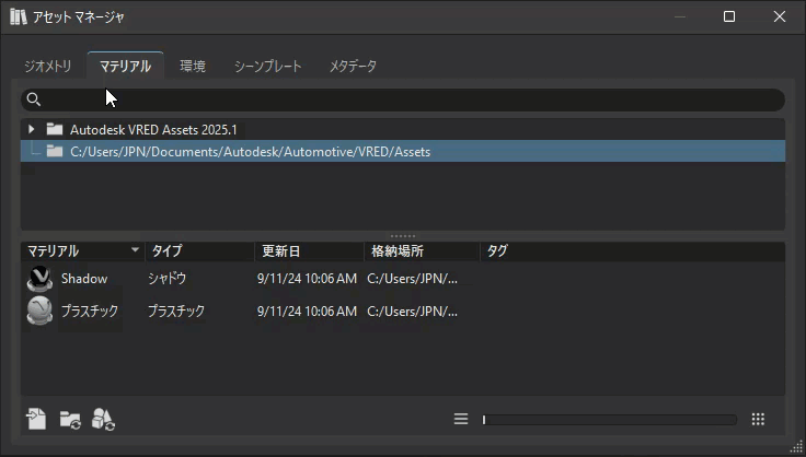

[基本設定]で設定したアセット パスはすべてここに表示されます。フォルダを選択して、アセットを読み込みまたは保存します。

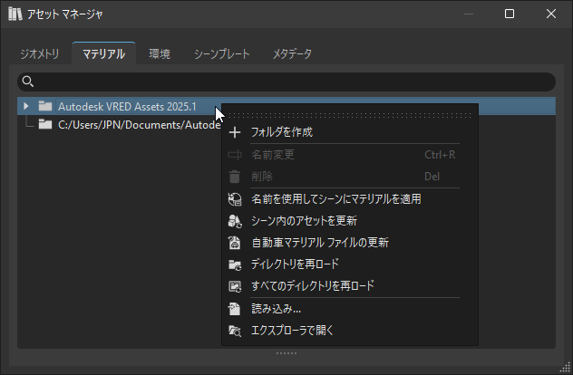

モジュール上部のフォルダ構造を右クリックすると、コンテキスト メニューが開きます。このメニューは、すべてのタブで同じではありません。
[フォルダを作成]: 選択したライブラリ内に新しいフォルダまたはサブフォルダを追加します。これはタブ固有の機能です。選択したライブラリのマテリアル、シーン、または環境サブフォルダで、新しいフォルダが自動的に作成されます。サブフォルダが存在しない場合は作成されます。
[名前変更] ([Ctrl]+[R]): 選択したサブフォルダの名前を変更します。
[削除] ([Del]): 選択したフォルダ、およびその中のすべてのファイルを削除します。
[名前を使用してシーンにマテリアルを適用] (フォルダのコンテキスト メニュー) : [マテリアル]タブが選択されている場合にのみ使用できます。 シーン内のマテリアルがアセット マネージャで選択したフォルダの同じ名前のマテリアル アセットに置き換えられます。
一致するマテリアル名がない場合は、何も起こりません。
たとえば、シーン内に「Red Plastic」という名前のマテリアルがあり、選択したマテリアル アセット フォルダ内にも「Red Plastic」マテリアルがあるとします。シーン内の「Red Plastic」マテリアルがアセット マネージャ内の「Red Plastic」マテリアルで置き換えられます。
[シーン内のアセットを更新]: シーン内に含まれるすべてのアセット(ジオメトリ、マテリアル、環境)を更新します。
[自動車マテリアル ファイルの更新] : [マテリアル]タブが選択されている場合にのみ使用できます。 自動車マテリアルを再ロードして、最新バージョンで作業できるようにします。
[ディレクトリを再ロード]: 選択したサブフォルダの内容または構造を再ロードします。
[すべてのディレクトリを再ロード]: アセット マネージャのすべてのパスの内容を再ロードします。
[読み込み]: 外部ファイルを選択したフォルダに読み込みます。モジュールの下部にあるいずれかのショートカット アイコンをクリックすると、同じ機能にすばやくアクセスできます。
[エクスプローラで開く]: Windows エクスプローラで選択したフォルダを開きます。
コンポーネント リスト
サムネイルや修正日、名前、タグなどに関する詳細情報が含まれています。
クリックしてアセットを選択し、右クリックしてコンテキスト メニューを開きます。

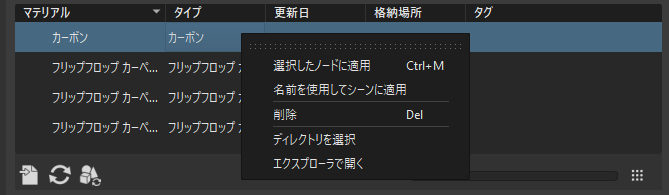

[選択したノードに適用] ([Ctrl]+[M]) : [マテリアル]タブが選択されている場合にのみ使用できます。 シーングラフ内で以前にマークしたノードに選択したマテリアルを使用します。
[名前を使用してシーンに適用] : [マテリアル]タブが選択されている場合にのみ使用できます。 シーン内のマテリアルを、選択したマテリアル アセットの同じ名前のものに置き換えます。
[選択したノードに適用]と[名前を使用してシーンに適用]機能を使用できるのは、[マテリアル]タブのみです。
[削除] ([Del]): 選択したアイテムをライブラリから直接削除します。
この操作では、[元に戻す]は使用できません。
[ディレクトリを選択]: フォルダ ツリーの上部でアセットの場所のフォルダを選択します。
クイック アクション バー
アセット マネージャでよく使用されるコマンドのアイコンには、クイック アクション バーから簡単にアクセスできます。
[読み込み]: 新しいアセットを読み込むためのファイル参照ダイアログを開きます。
[ディレクトリを再ロード]: クリックすると、外部アセット ライブラリに変更が反映されます。

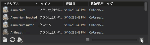

スライダ
スライダをドラッグするか、スライダのボタンをクリックして、アセット プレビューのサイズを増減します。
