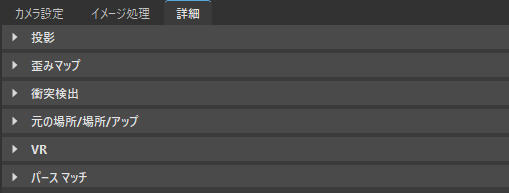

[詳細]タブ
[シーン] > [カメラ エディタ] > [詳細]
投影、歪みマップ、衝突検出などの詳細なカメラのプロパティは、このタブに表示されます。
カメラ エディタの[詳細]タブ

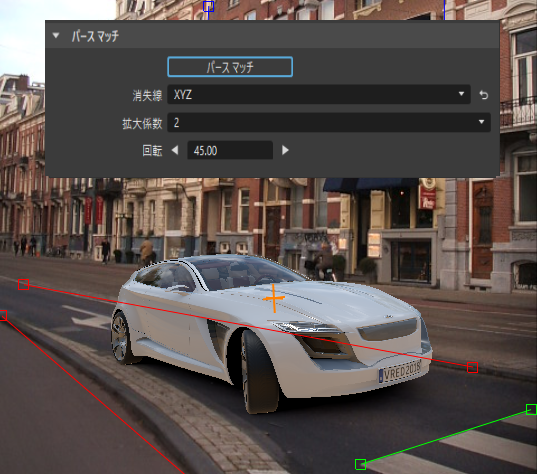

パース マッチ

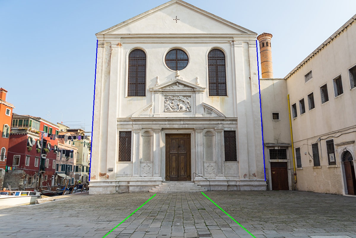

カメラ マッチのビデオ キャプション: VRED 2020 では、背景イメージとカメラを一致させて、バックプレートのパースが 3D シーンのカメラと一致するように設定することが可能になりました。正しいパースを推測したり、外部ツールを使用する必要がなくなりました。このツールは、[詳細]タブのカメラ エディタで使用できます。[パース マッチ]を有効にし、[X]、[Y]、[Z]の各オプションを使用して、この例に示すように消失線の位置を合わせます。拡大鏡を使用すると、正しい位置が分かります。正しいカメラ角度のまま、背景に対してオブジェクトの位置を調整できるようになりました。パース マッチ モードでは、ビュー回転を中心に水平方向のマウスのナビゲーションを画面移動、ズーム、およびコンストレイントできます。垂直方向のナビゲーションは自動的に無効になります。以上でビデオを終わります。
パース マッチを使用して、オブジェクトをすばやくバックプレート イメージの前面に配置します。アクティブなカメラの焦点距離と回転のパラメータをバックプレートに一致させ、消失線を使用してモデルをシーンに統合します。
[詳細を確認]アイコン パース マッチの使用の詳細については、「 パース マッチを操作する 」を参照してください。
  • [パース マッチ]: このボタンをクリックして、他のパース マッチのパラメータを有効にします。
  • [消失線]: 表示する消失線マニピュレータを設定します。マニピュレータの 3 種類の色は、それぞれ次の 3 つの軸に対応します。
    • 赤 = X 軸
    • 緑 = Y 軸
    • 青 = Z 軸
    XYZ、XY、XZ、YZ のいずれの消失線マニピュレータを表示するかを選択します。

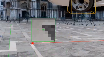

  • [拡大係数]: 拡大鏡の拡大係数を設定します。拡大鏡は、消失線マニピュレータ ハンドルを使用して配置する際に表示されます。
    拡大係数 **2**
    拡大係数 **16**
    拡大係数の使用方法については、「拡大鏡を使用した消失線の配置」を参照してください。

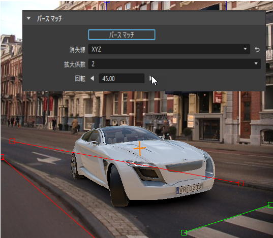

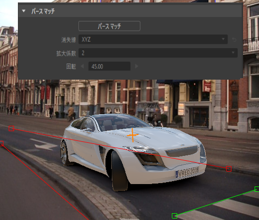

  • [回転]: カメラのピボットを中心に、設定した角度だけ回転して背景に対するオブジェクトの向きを変更します。矢印ボタンを使用して、カメラのピボットを中心にカメラを時計回りまたは反時計回りに回転させます。
    元の状態
    元のポーズ
    時計回りに回転
    時計回りに回転
    反時計回りに回転
    反時計回りに回転
