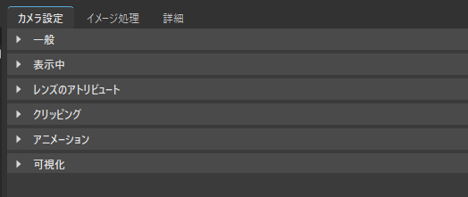

[カメラ設定]タブ
[シーン] > [カメラ エディタ] > [カメラ設定]
カメラの設定を変更するには、次に示すパラメータを使用します。
カメラ エディタの[カメラ設定]タブ
