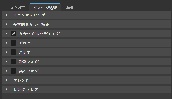

[イメージ処理]タブ
[シーン] > [カメラ エディタ] > [イメージ処理]
このタブには、すべてのカメラのイメージ処理パラメータが表示されます。
カメラ エディタの[イメージ処理]タブ
ビデオ キャプション: VRED 2025.3 で使用可能。OpenColor IO と呼ばれる新しいカラー管理システムの導入により、物理的なカメラ内で ACES 2.0、Kronos PBR Neutral、および非トーン ビュー トランスフォームをサポートするようになりました。
また、まったく新しいカラー グレーディング方法をカメラに適用できるようになりました。カメラを選択すると、[イメージ処理]タブ内に[グレーディング]という新しいフレームが表示されます。この[グレーディング]には、[プライマリ]、[トーン]、[RGB カーブ]、および[LUT]という 4 つの新しいエントリが含まれています。
新しいチェックボックスも配置されているため、フレームを展開しなくても、単一の設定を一時的に有効または無効にできるようになりました。

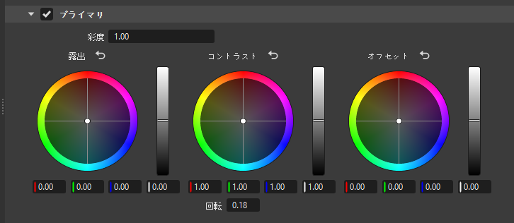

[プライマリ]の下に、[露出]、[コントラスト]、[オフセット]という 3 つの新しいカラー ホイールがあります。垂直スライダを使用して値を調整することもできます。値をリセットする場合は、リセット ボタンを使用するだけです。
[トーン]メニューは非常に似ていますが、[黒]、[シャドウ]、[中間トーン]、[ハイライト]、[白]という 5 つの異なるカラー ホイールがあります。
[RGB カーブ]フレームでは、B スプライン カーブを使用してトーンを調整できます。B スプライン カーブには、R、G、B のカーブと 1 つのマスター カーブが含まれます。カーブの既存の 3 つのコントロール ポイントを使用して、外観を変更します。または、カーブをクリックするか、ピペットを使用してビューポート内で特定の色を検索することにより、コントロール ポイントを追加します。コントロール ポイントを削除したり、レスト ボタンを使用して既定のカーブに戻すこともできます。
LUT 領域では、事前にインストールされている LUT の中の 1 つを使用するのか、あるいはディスクからカスタム LUT をロードするのかを選択できます。LUT グレーディングを組み合わせる場合は、[ウェイト]コントロールを使用します。
すべての設定が完了したら、これらをカスタム プリセットとして保存し、他のプロジェクトで再利用したり、共有することができます。プリセットの既定のフォルダは、基本設定のこちらで変更できます。この領域で LUT コレクションのフォルダを設定することもできます。すべてのチーム メンバーがアクセスできるフォルダを LUT コレクションのフォルダに設定することをお勧めします。
特定のカメラのすべての設定をコピーし、別のカメラに貼り付けることもできます。これらの設定は Python API でも使用できるようになります。
また、シーン内のホワイト バランスに使用するカラー ピッカーも新しく実装されています。新しいピッカー ツールをアクティブにして、シーン内で白と見なされるポイントを選択するだけです。これにより、シーンに適したホワイト バランスを見つける作業が非常に快適になり、推測する手間が軽減されます。

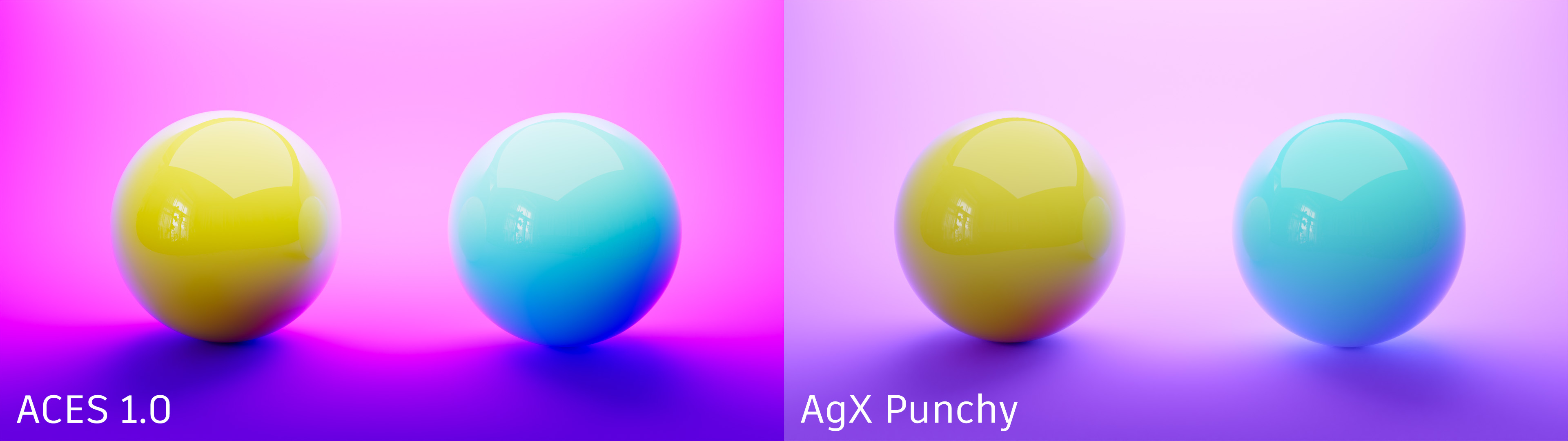

    • [ACES]: 明るい光を撮影するときに発生するカラー シフトを再現するのに使用します。たとえば、テールライトで赤が黄色にシフトしたり、明るい空ではわずかに彩度が下がる場合などに使用します。
    • AgX: 色相の値がシフトして彩度が高くなりすぎる傾向がある ACES と比較して、明るい領域でのカラー処理が改善されます。AgX の明るいカラーは白に近くなり、実際のカメラの動作を再現するようになりました。

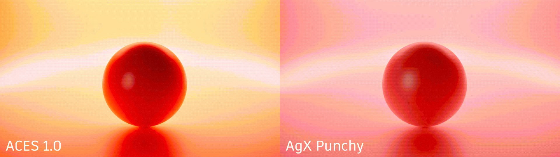

      ACES 1.0 と AgX Punchy の比較

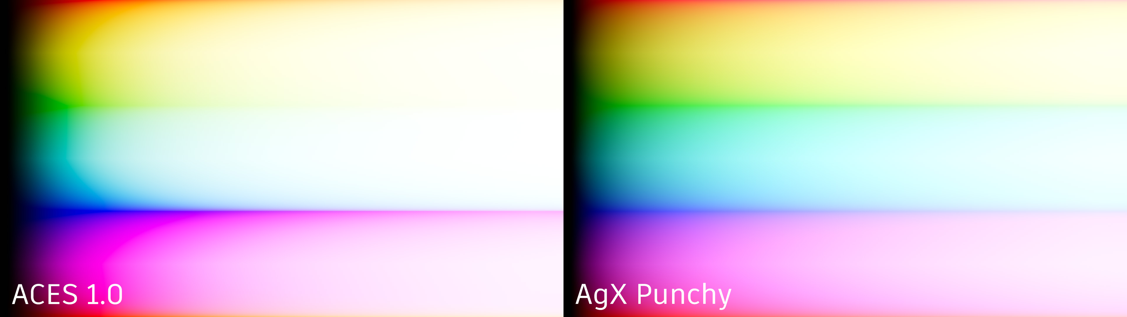

      次に示す、VRED でレンダリングしたカラー スイープの例では、2 つのトーンマッパーの色相を異なる方法でカラー スペクトル全体にわたってシフトしています。
      ACES 1.0 と AgX Punchy のカラー スイープ

    • [ACES 1.0]: アカデミー カラー エンコーディング システムで定義されているセンサー応答動作を使用します。このため、フィルミックのカラー シフトを行います。たとえば、赤い光を発するオブジェクトが黄色にシフトされます。
    • [ACES 0.7]: アカデミー カラー エンコーディング システムで定義されているセンサー応答動作を使用します。このため、デジタルの外観になり、赤い光を発するオブジェクトが白にシフトされます。
    • AgX: センサー応答動作を使用してトーンマッピングを変換します。フィルミックを改善することで、よりフォトリアリスティックな結果が得られます。AgX は 16.5 ストップのダイナミック範囲を提供し、露光量が大きいカラーの彩度を下げて、フィルムに対する自然光の反応を再現します。
    • AgX Punchy: センサー応答動作を使用してトーンマッピングを変換します。AgX を改善することで、より鮮やかな結果が得られます。

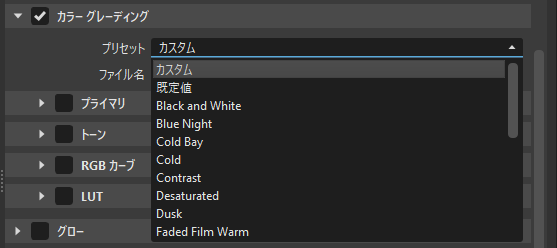

カラー グレーディング
[カラー グレーディング]オプションは、露出をサポートし、プロジェクトのムード、トーン、および全体的な視覚的魅力に影響を与えます。クイック アクセス バー ツール [カラー グレーディング]アイコン を使用すると、カラー グレーディング オプションを即座に有効または無効にできます。
  • [プリセット]: プリセットの広範なリストを表示します。カメラ プリセットの作成方法については、「 カメラプリセットを作成する 」を参照してください。
    [カラー グレーディング プリセット]リスト
    既定 Film Warm Preset
    既定の例 Film Warm Preset の例
  • [ファイル名]: カラー グレーディング プリセットを作成/保存して、プロジェクトに読み込むことができます。[ファイル]アイコン をクリックして、既定で C:\ProgramData\Autodesk\VREDPro-17.3\data\OpenColorIO\Presets に保存されているファイルを見つけます。ファイルを選択し、[開く]をクリックします。提供されているプリセットの 1 つを使用する場合は、 [既定値] を選択します。
カラー グレーディング セクション
[カラー グレーディング]セクション内に、[プライマリ]、[トーン]、[RGB カーブ]、および[LUT]という追加のセクションがあります。
  • セクション内のオプションを有効にして編集可能にするには、そのセクションの前にあるチェックボックスにチェックを付けます。
  • セクション内のすべてのオプションを即座に無効にするには、このセクションのチェックを外します。

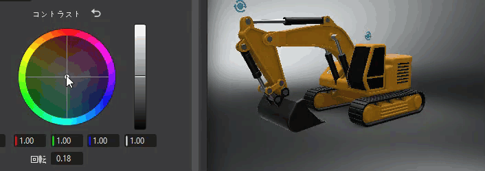

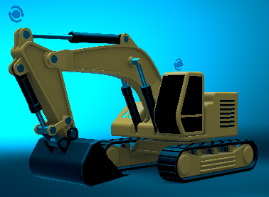

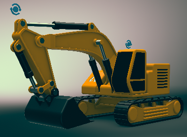

カラー ホイール コントロールを使用する
コントラスト コントロールを使用する
カラー ホイール内の中央コントロールをクリックしながらエッジの方向にドラッグしてグレーディングを調整し、色合いと強度を上げます。比較的小さなコントロール フィールドであっても詳細にコントロールできるよう、このマウスの動きは意図的に遅くしてあります。特定の場所をクリックすると、その位置に即座に移動します。
ホイールの右側にある垂直スライダがメイン コントロールです。たとえば、メインの[コントラスト]スライダを上方向にドラッグすると、明るい部分と暗い部分の差が大きくなり、イメージ全体が鮮明になります。下方向にドラッグすると差が小さくなり、イメージ全体がソフトになります。
カラー ホイールの下にあるフィールドには、カラー ホイールで行われたカラー変換(個々の RGB 値と輝度値)が表示されます。
フレーム タイトルの横にある 矢印アイコン をクリックすると、そのフレームのすべてのカラー ホイール コントロールが元の既定の状態に戻ります。

プライマリ
[プライマリ]セクションのコントローラ/フィールド
[プライマリ]フレームに用意されているカラー ホイール コントロールを使用すると、イメージ全体を幅広く調整できます。調整できるのは、イメージ全体の彩度、露出、およびオフセットなどです。
[彩度] スライダは、イメージ カラーの強度と鮮やかさを調整します。彩度を上げると色は鮮やかになり、彩度を下げると色は黒、白、またはグレーに近づきます。
[ピボット] は、コントラストのバランスと、変更に使用する中心点の位置を調整します。コントラストを微調整する場合に使用します。ピボット値を上げるとイメージは暗くなり、下げると明るくなります。

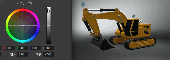

トーン
シャドウ コントロールを使用する
[トーン]フレームはイメージの色調を変更し、ムードや視覚的なトーンを設定するのに役立ちます。黒、シャドウ、中間トーン、ハイライト、白に色を付ける場合に使用します。
[S コントラスト] はコントラスト カーブです。シャドウを暗くし、ハイライトを明るくして、イメージのコントラストを上げる場合に使用します。
[開始][幅] は、最も濃い黒、中間トーン、最も明るい白のコントラストに使用される範囲を設定します。値が大きいほど、ダイナミック レンジは広くなります。

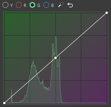

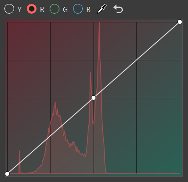

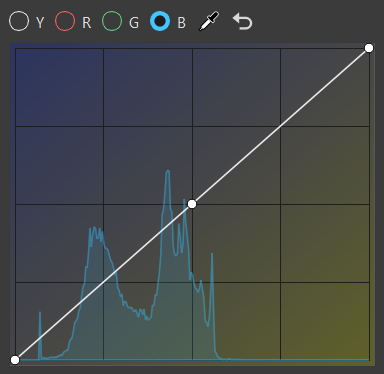

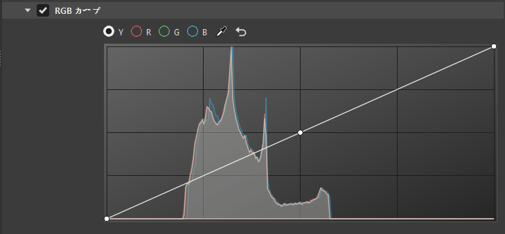

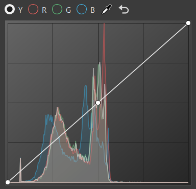

RGB カーブ
[RGB カーブ]セクションのヒストグラム
ヒストグラムは、トーンマッピングまたはカラー補正前のレンダリング イメージのみに基づいています。グレーディング カーブは、カメラを移動すると更新されます。
ヒストグラムの上部に次のオプションがあります。
  • [Y]: 輝度カーブを選択します
    輝度カーブ
  • [R]: 赤のカーブを選択します
    輝度カーブ
  • [G]: 緑のカーブを選択します
    輝度カーブ
  • [B]: 青のカーブを選択します
    輝度カーブ
  • カラー ピッカー アイコン: ビューポートからカラーを選択し、カーブに新しいコントロール ポイントを追加します
  • リセット アイコン: フィールドを既定値に戻します
カーブをクリックして新しいポイントを追加し、コントラストを高めるか、特定のカラーを選択して、そのカラーの範囲に明示的に影響を与えるポイントをグラフに追加します。

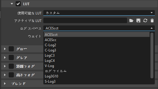

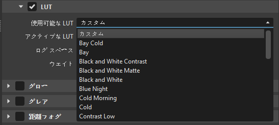

LUT
LUT は、重視する色を VRED に伝えるために使用されるルックアップ テーブルです。コンテンツのカラー グレーディングにかかる時間を大幅に短縮できます。
注:
HDR 値を使用してレンダリングする場合は、LUT を対数空間で使用し、同じ空間に出力する必要があります。
  • [使用可能な LUT]: LUT プリセットのリストとカスタム LUT のオプションを表示します。
    LUT プリセットのリスト
    Bay Cold LUT Vintage LUT
    Bay Cold LUT の例 Vintage LUT の例
  • [アクティブな LUT]: 現在アクティブな LUT を表示し、LUT のオープン、読み込み保存更新、または削除を行うオプションを提供します。
  • [ログ スペース]: LUT に適用される対数空間のリストを表示します。
    対数空間のリスト
  • [ウェイト]: LUT がイメージ全体のカラー グレーディングに与える影響を設定します。
    LUT のウェイトを変更する
    [ウェイト]の値を小さくすると、[アクティブな LUT]がイメージのカラー グレーディングに与える影響も小さくなります。
