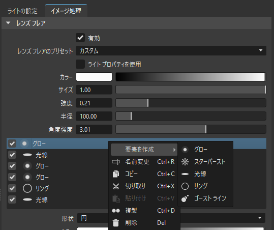

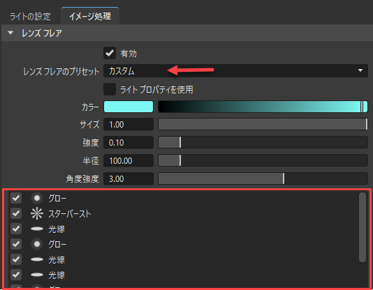

レンズ フレアに必要なすべてのものは、ライト エディタの[イメージ処理]タブにあります。レンズ フレアは 1 つまたは複数の要素で構成されています。要素を作成するには、右クリックして選択します。
ライト エディタのイメージ処理

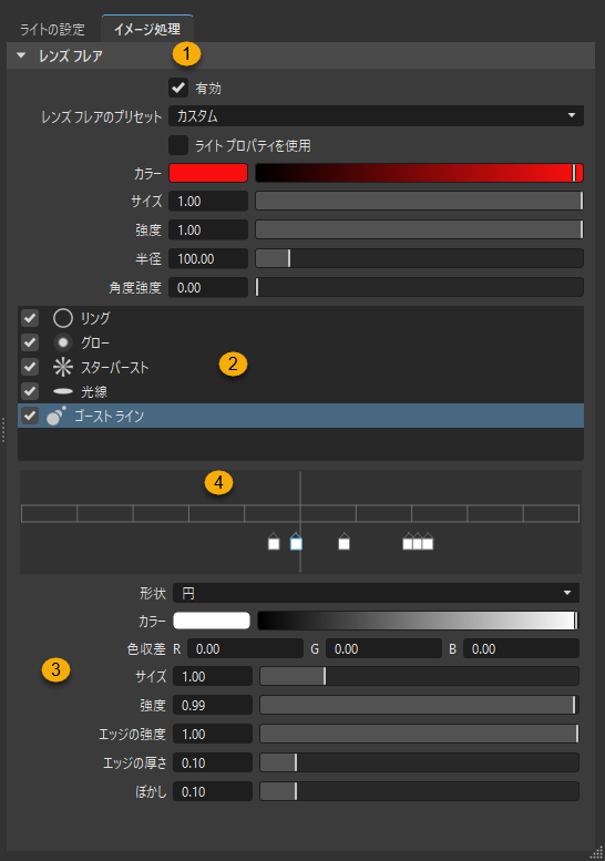

レンズ フレアのプロパティは、[光源リスター]でスポット ライトまたはポイント ライトを選択した場合のみ使用できます。[有効化]をオンにすると、カスタム レンズ フレアのプリセットが選択されている場合、1 つまたは複数の要素が[要素リスター]に表示されます。
1 カスタム レンズ フレアの要素

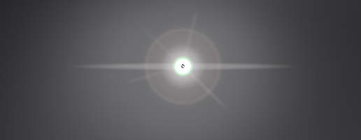

VRED でレンズ フレアを作成する場合は、次のレンズ フレア要素の中から選択します。
[グロー]アイコン グロー
グローを発する形状を作成します。
レンズ フレア: グロー
[スターバースト]アイコン スターバースト
複数の光線を集めて、太陽に似た効果を作成します。夜間の街灯、定常光を持つオブジェクト、木や建物の端などのオブジェクトによって部分的に隠れた光源などに使用します。
レンズ フレア: スターバースト

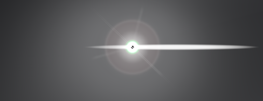

[光線]アイコン 光線
アナモルフィック レンズを使用しているときのような光線効果を作成します。
レンズ フレア: 光線

2要素リスター
要素リスター
カスタム レンズ フレア プリセットのすべての要素を一覧表示します。要素プロパティをロードする要素を選択します。[ゴースト ライン]要素が選択されている場合は、ゴースト ライン エディタが表示されます。
3 要素プロパティ
グローやスターバーストなどの要素が選択されている場合は、その下に追加のプロパティが表示されます。一部のプロパティは要素に対して固有です。これらの場合を以下に示します。

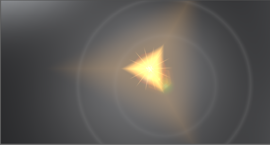

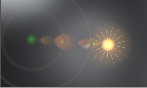

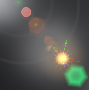

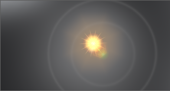

次の例では、このレンズ フレアは、多くの要素、つまり 2 つのグロー、1 つのリング、2 つのスターバースト、ゴースト ラインの 5 つのゴーストの組み合わせです。このグローに使用された形状は[円]でした。
グロー: 円
このグローに使用された形状は[三角形]でした。
グロー: 三角形
このグローに使用された形状は[八角形]でした。
グロー: 八角形
スターバーストの形状の例

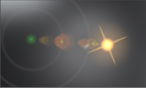

次の例では、このレンズ フレアは、多くの要素、つまり 2 つのグロー、1 つのリング、2 つのスターバースト、ゴースト ラインの 5 つのゴーストの組み合わせです。このスターバーストに使用された形状は[スパイク]でした。
スターバーストの形状の例
このスターバーストに使用された形状は[ファン]でした。
スターバーストの形状: ファン
このスターバーストに使用された形状は[ブレード]でした。
スターバーストの形状: ブレード

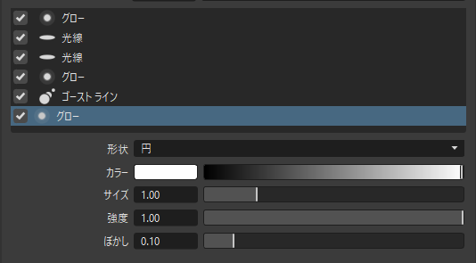

要素を作成
作成した要素は、グローバル プロパティの下の空のスペース([要素]リスト)に表示されます。すべての要素が名前でリストされ、そのアイコンによっても識別できます。たとえばゴースト要素は[グロー]アイコンです。レンダリング ウィンドウで特定の要素のみを表示するには、要素の前にあるチェックボックスをクリックして、チェックマークを削除して、非表示にします。
  1. グローバル レンズ フレア プロパティの下にある空の領域([要素]リスト)内で右クリックします。
    イメージ処理
  2. [要素を作成]を選択して、リストから要素を選択します。選択した要素が[レンダリング]ウィンドウおよび[要素]リストに表示されます。
  3. 選択した要素をカスタマイズするには、プロパティを使用します。各要素には少なくとも 1 つの固有パラメータがあります。

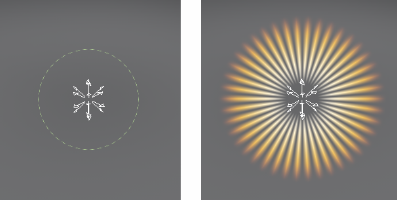

数値

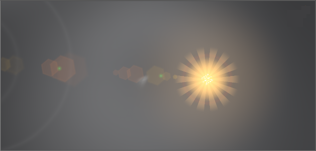

リングまたはスターバーストの要素に含まれるアーム数を設定する場合に使用します。
スターバーストの数の例
このスターバーストの[数]は 4 に設定されています。
スターバースト: 数 4
このスターバーストの[数]は 17 に設定されています。
スターバースト: 数 17

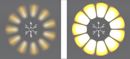

リングの数の例
リングをセグメントに分割するには、[数]を使用します。0 (ゼロ)を指定すると、ソリッド リングが作成されます。1 以上の値を指定すると、セグメントに分割されます。
リングの数
その他のプロパティと組み合わせて使用すると、無限の効果を作成することができます。
リングの数 2

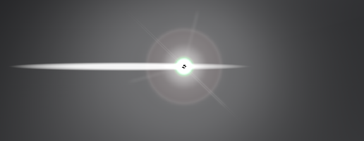

光源の中心からの光線をオフセットする場合に使用します。負の値では光線は左とライトの下に移動します。正であればそれを右側のライトの上に移動させます。
次の例では、このレンズ フレアは、多くの要素、つまり 3 つのグロー、1 つのリング、3 つの光線、2 つのスターバースト、および 1 つのゴーストの組み合わせです。光線には 0.00 と 0.00 のオフセットがあります。
オフセット 0
1 つの光線はオフセット -0.25 および 0.00 であり、光線を光源の左に移動させました。

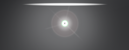

同じ光線はオフセット 0.00 および -0.25 であり、光線を光源の下に移動させました。
オフセット 25
同じ光線はオフセット 0.00 および +0.25 であり、光線を光源の上に移動させました。
オフセット 25

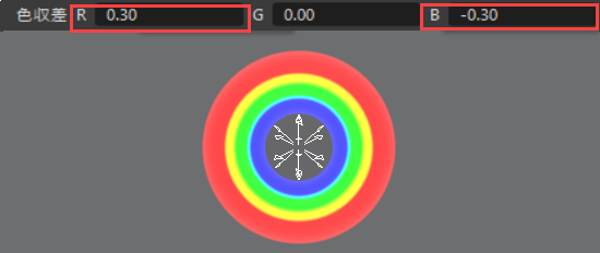

色収差

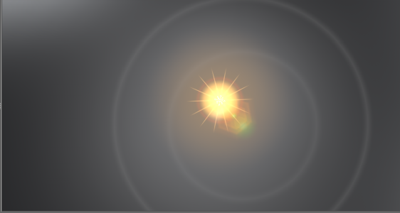

リングのカラーを歪めて、虹のような効果を作成するには、リングの要素と一緒に[色収差]を使用します。[R]、[G]、[B]の値は特殊な値であり、負の値にするとカラー スペクトルはリング内に移動し、正の値にするとリングの外側に移動します。カラーを変更すると、リングの他の部分から色が取り去られて、多重リング効果が作成されます。
リングの色収差の例
次の例では、[R]の値は正であり、赤を中心から遠ざかる方向に移動させます。[B]の値は負であり、青を中心に向かって引っ張ります。中心から遠ざかる方向に移動するときに、青の量が削減され、赤が増やされ、カラーの他の帯を作成します。
リングの色収差の例

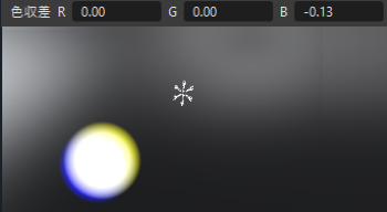

ゴースト ラインの色収差の例
ライトのカラーを歪めるには、リング要素と一緒に[色収差]を使用します。[R]、[G]、[B]の値は空間的な値であり、負の値にするとカラー スペクトルは光源から離れます。正の値にするとカラーは光源に近づきます。カラーを変更すると、そのカラーは光源から離れるかまたは近づくかします。
下の例では、[B]の値は負の値に設定されているので、ライトから離れるように移動する青が作成されます。
ゴースト ラインの色収差の例

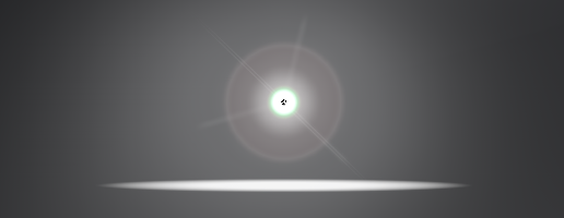

厚さ
ライトのレイの厚さをコントロールします。一部の要素では、追加パラメータの[光線の厚さ]を使用して[厚さ]にさらに影響を及ぼすことができます。
リングの厚さの例
以下の例では、中心から外に向かってリングが拡張しています。0 に設定し、[光線の厚さ]も 0 に設定すると、リングはほとんど見えなくなります。値が 1 に近づくにつれて、広がって厚くなります。
リングの厚さの例

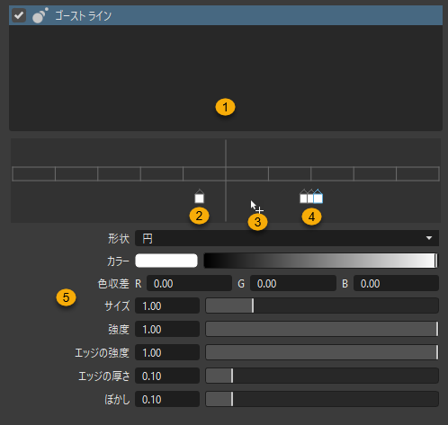

4 ゴースト ライン エディタ
ゴースト ライン要素を選択して、ゴースト ライン エディタをロードします。ゴースト ライン エディタは、光源と一緒に移動する要素を追加する場合に使用します。ゴースト要素を作成、配置、および編集します。
水平線の下にカーソルを合わせます。カーソルが ゴースト要素カーソル に変わります。クリックすると、ゴースト要素が作成されます。ゴースト要素を光源に近づけるには、中心線に向かってドラッグします。ゴースト要素を光源から遠ざけるには、中心線から外側に向かってドラッグします。
ゴースト ライン エディタ
1 は光源の位置を表します。
2 は光源の前に表示されるゴースト要素です。つまり、この要素はビューポート内のライトの前面に表示されます。
3 はゴースト要素を作成するカーソルです。
4 は光源の後に表示されるゴースト要素です。つまり、この要素はビューポート内のライトの背後に表示されます。
5 は選択したゴースト要素の設定を変更するアトリビュートです。選択した要素がハイライト表示されます(ハイライト表示されたゴースト要素)。

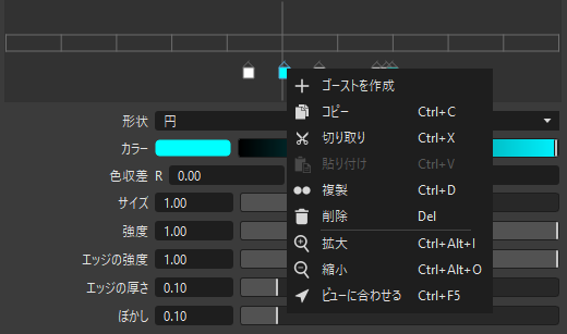

コンテキスト メニュー
ゴースト ライン エディタにカーソルを置き、右クリックしてオプションを選択するか、ショートカットを使用します。
ゴースト ライン エディタのコンテキスト メニュー
