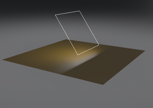

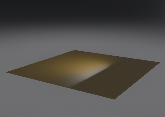

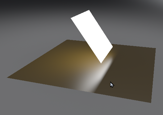

VRED 2025 より前のエリア ライトは両面であるため、片側(A 側)が照らされている間、反対側(B 側)は不透明でした。
| 2024 A 側 | 2024 B 側 |

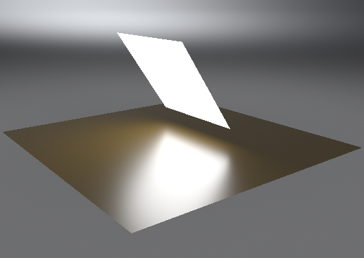

VRED 2025 では、照らされていない側を透明にして、ワイヤフレームのアウトラインを追加しました。これで、カメラがこの側を向いているときに、ライトが見つかるようになりました。
| 2025 A 側 | 2025 B 側(ワイヤフレーム) |
エリア ライトがワイヤフレームで表示されるようになりました。ワイヤフレームを非表示にすることもできます。[ライト エディタ] > [ライトの設定] > [可視化]セクションにある[ライトを表示]を使用して、ワイヤフレームの表示/非表示を切り替えることができます。
| [ライトを表示]がオン | [ライトを表示]がオフ |

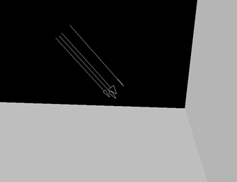

指向性光源からの光線は、日光のように平行です。指向性ライトは遠方の光源を表します。位置の情報はなく、シーンの照らし方に影響する方向のみを設定します。

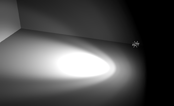

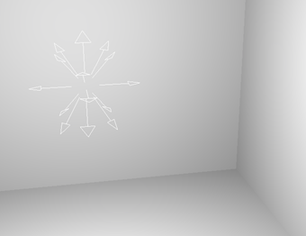

ポイント ライト レイは単一の点から始まり、放射状に発します。

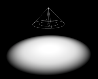

スポット ライト レイはビーム コーンに従います。単一の点から始まり、オブジェクト上を円領域状に照射します。オブジェクトまたはサーフェスを強調する場合によく使用されます。

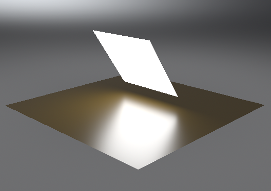

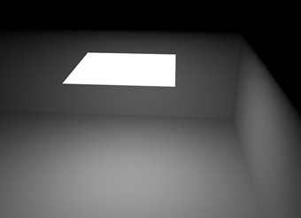

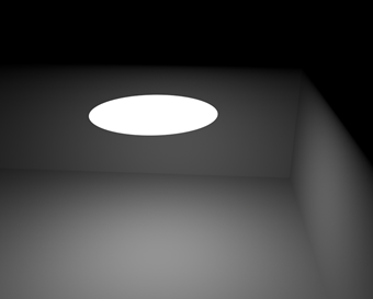

ディスク ライトまたは長方形ライトは、平坦なサーフェス、つまり円形(ディスク)または正方形(長方形)のサーフェスからライトを放射するエリア ライトです。
| ディスク ライト | 長方形ライト |
これらのライトを使用して、HDR Light Studio に接続するためのエリア ライトを作成します。「HDRLS にエリア ライトを接続する方法」を参照してください。
[レンダリング設定] > [レイトレーシングの精度] > [イルミネーション モード]で、正しい拡散、光沢、スペキュラ反射、およびエリア ライトからのシャドウに対して[計算済み+シャドウ]、[計算済み+IBL]、または[フル グローバル イルミネーション]を有効にします。また、シーン内におけるエリア ライトの実際の 3D の位置にも注意してください。ドーム(環境ジオメトリ)の外側のエリア ライトは、ドーム内やスペキュラ反射には表示されません。これを修正するには、エリア ライトをドーム内に配置してドームを拡大します。既定では、ドームの半径は 10,000 mm (10 m)です。

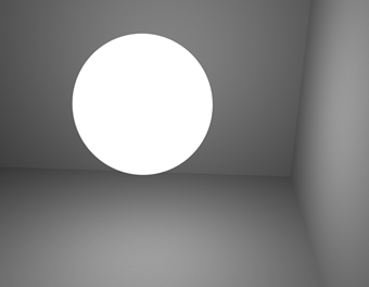

球状ライトは、球からライトを放射するエリア ライトです。ポイント ライトよりもリアルです。

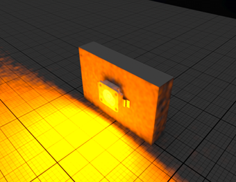

IES プロファイルと Ray ファイル(VRED Professional のみ)。
レイライト ファイルには、シミュレーションされた空間分布と角度配分、複雑な光源から放射されたフォトメトリックまたはスペクトル情報が含まれています。
位置と回転は、変形マニピュレータで変更できます。
VRED は次の形式の Ray ファイルを読み取ることができます。
基本的にはフォトン マッピングを使用します。設定が簡単で、Ray ファイルに格納されているイルミネーションを正確に再作成できます。ただし、Ray ファイルはフォトンの集まりにすぎないため、スペキュラ反射/屈折では表示できません。光沢反射も、ノイズを除去するには多数のレイが必要になるため問題になります。
別の方法では、Ray ファイル内のフォトンの生成元となるジオメトリが必要となります。このジオメトリがある場合は、光源に変換できます(マテリアルの白熱光チャネルで[レイライトを評価]を選択します)。レイがライト ジオメトリに当たると、ビューに依存する Ray ファイルがルックアップされます。この方法の場合、フォトン マップを使用する必要はありません。光源を「直接参照」して、スペキュラ反射/屈折でライトを表示することができます。ノイズのないイメージを簡単に取得できますが、取得されたイメージは正確でない可能性があります。
VRED Professional でレイトレーシングを行う場合のみ、フォトン マッピングまたはレイライトの評価が有効なサーフェスが必要となります。
