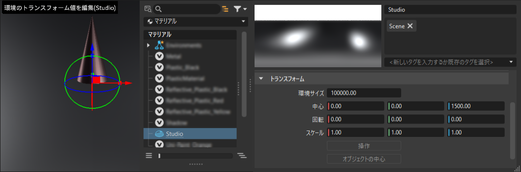

トランスフォーム
トランスフォーム パラメータを使用してスカイライトの球状投影のソースを設定します。
  • [環境サイズ]: 投影のサイズを設定します。テクスチャは既定の無限投影深度になり、オブジェクト全体がカバーされます。投影範囲を限定して、テクスチャをオブジェクトの片側に制限することができます。投影サイズの Z 値をゼロ(無限)から別の値に変更すると、このように制限できます。
  • [中心 X、Y、Z]: 投影の中心の座標(x、y、z)を設定します。
  • [回転 X、Y、Z]: x、y、z 軸上の投影面の回転を設定します。
  • [スケール X、Y、Z]: x、y、z 軸上の投影面のスケール係数を設定します。このスケール値を使用して、イメージ投影を任意の軸上で伸長および縮小できます。
  • [操作]: レンダリング ウィンドウにテクスチャ マニピュレータを表示して、他のマテリアルと同様にシーン内の環境を操作できます。マテリアル エディタで環境を選択した状態で[マニピュレータ]をクリックすると、シーン内で環境マテリアルをインタラクティブに回転、スケール、移動するマニピュレータが表示されます。終了したら、[操作]を再度クリックして無効にします。また、この機能を使用するにはシーングラフ内で選択を行う必要があります。
    [環境]の[トランスフォーム]セクションの[操作]ボタン
  • [オブジェクトの中心]: 投影球の中心を設定します。投影ピボットを自動的に中心に配置するには、オブジェクトを選択して[中心を取得]を押します。選択したオブジェクトの中心が投影球のピボットとして使用されます。
