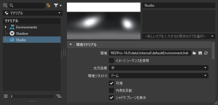

環境マテリアル
[環境]: 光源として使用する HDR イメージをロードします。HDR イメージは環境として使用され、OpenGL レンダリングで反射サーフェス上に反射されます。レイトレーシング レンダリングでは、3D 空間がサーフェスに反射されます。LDR (.png および .jpg)もロードできます。
テクスチャを検索して割り当てるには、
をクリックします。テクスチャが割り当てられると、パスとファイル名が左側のフィールドに表示されます。
[イメージ シーケンスを使用]: [テクスチャを使用]ボックスにイメージ シーケンスがロードされている場合に選択します。イメージ シーケンスをテクスチャとして使用します。シーケンスのイメージ名はファイル名およびイメージ番号に基づいて生成されます。カーブ エディタを使用してイメージ番号をアニメートします。[アニメーション] > [タイムライン]に移動します。[再生]をクリックして、マテリアル上のアニメートされたイメージ シーケンスを表示します。
イメージのグループをイメージ シーケンスとみなすには、名前が同じで、数値が増加しているイメージが 2 つ以上なければなりません。必要な命名形式は名前、数字、および拡張子です。たとえば、image000.png image01.png のように指定します。
[光沢品質]: 計算済みの光沢のある IBL の品質を定義します。計算済みのレイトレーシング モードにも使用できます。フル グローバル イルミネーションには使用できません。各オプションはピクセルあたりのサンプル数を内部的に指定し、それぞれカスタム値または次の値に相当します。
値が大きいほど高画質となります。値が小さいほど処理速度が速くなります。
