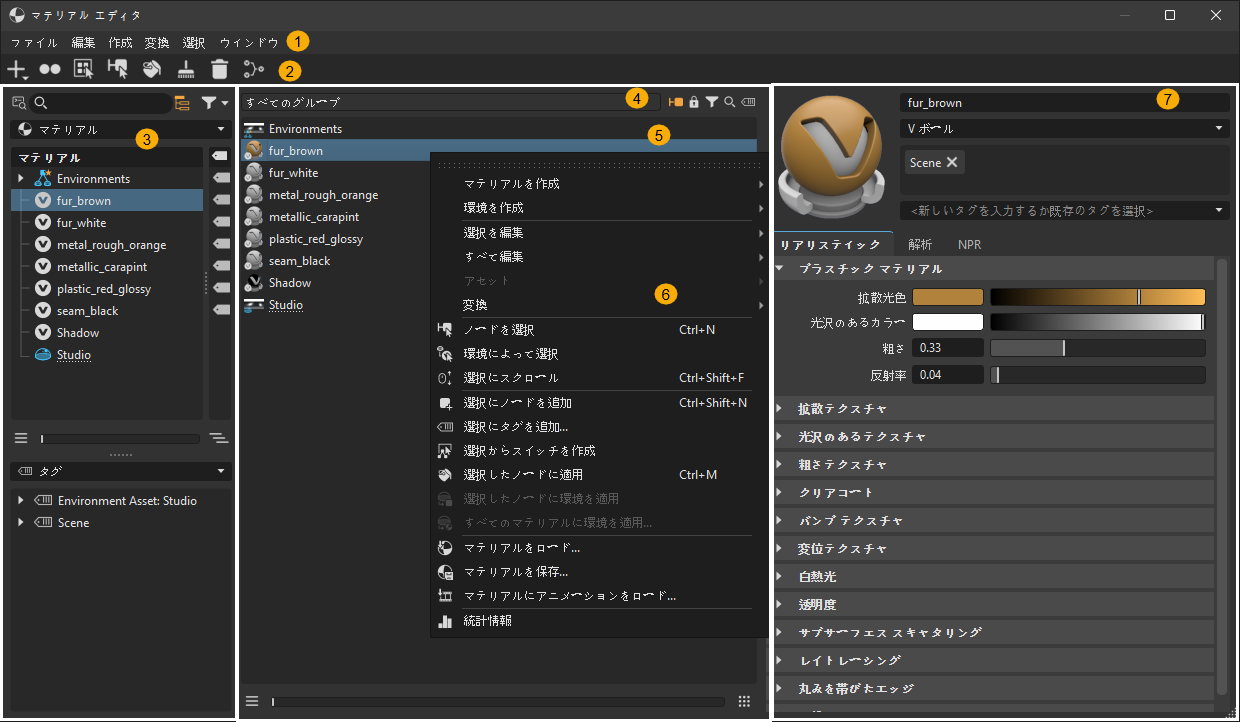

VRED 内でマテリアルを作成、修正、フィルタ、検索およびグループ化するには、マテリアル エディタを使用します。マテリアルの割り当てにドラッグ アンド ドロップ操作とプレビュー機能を使用すると、シーンのセットアップにかかる時間を節約できます。特定のマテリアルとそのアトリビュートの詳細については、「Truelight マテリアルのリファレンス」のセクションを参照してください。

1 メニュー バー
2 クイック アクション バー
3 マテリアル グラフ/タグ
4 高度な検索、検索、フィルタ
5 グループのプレビュー
6 コンテキスト メニュー
7 アトリビュート
