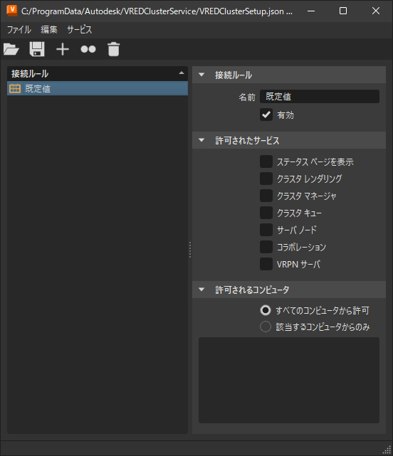

[スタート]メニュー > Autodesk VREDPro > VREDClusterSetup
Windows システムでは、VRED インストーラによって、VREDClusterService が Windows サービスとしてインストールされますが、既定では、すべてのサービスへのアクセスはブロックされています。
VREDClusterSetup ツールを使用すると、使用するサービスを有効にしたり、これらのサービスの使用が許可されるホストを設定することができます。また、このツールでログ メッセージを表示したり、Windows サービスをアクティブまたは非アクティブにすることができます。設定ファイルに対する変更は、ファイルを保存した後すぐに使用されます。クラスタ サービスを再起動する必要はありません。

クイック アクション バー
[ロード]: 既定の設定ファイルをロードします。使用する既定のファイルを設定または変更するには、クラスタ基本設定のショートカットとして[編集] > [基本設定]を使用します。新しいファイル パスを入力するか、
をクリックします。
[保存]: 現在のルール設定を設定ファイルに保存します。保存した設定ファイルはすぐに使用されます。
[ルールを作成]: [接続ルール]リストにルールを追加します。右側の設定を使用して、ルールを定義します。
[重複ルール]: ([Ctrl]+[D]): [接続ルール]リストで選択したルールの複製を作成し、オリジナルのルールの下に追加して、名前に番号を追加します。たとえば、Rule1 を複製すると、Rule 11 が作成されます。Rule1 を再び複製すると、Rule 12 が作成されます。
[ルールを削除] ([Del]): 選択したルールを[接続ルール]リストから削除します。

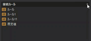

[接続ルール]リスト
作成したすべてのルールが一覧表示されます。ルールを保存すると、そのルールが設定ファイルに追加されます。
ルールを選択して、その定義を右側にロードします。
右クリックすると、ルール編集オプションのメニューに簡単にアクセスできます。
リストの順序を変更するには、右側の矢印を使用します。
設定
設定を使用してルールを定義します。
このセクションには次のオプションがあります。
選択したルールに対して次のサービスを有効または無効にします。
http://hostname:8889 での Web リクエストに対してステータス ページで応答します。ホストの候補となるコンピュータを定義し、有効なサービスを使用できるようにします。
[すべてのコンピュータから許可]: すべてのコンピュータに有効なサービスへのアクセスを許可します。
[該当するコンピュータからのみ]: 指定したコンピュータにのみ有効なサービスへのアクセスを許可するよう制限します。
