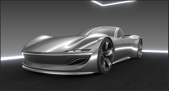

リアリスティック レンダリング
OpenGL またはレイトレーシング内で、色とテクスチャの付いた図を表示します。フォトリアリスティックな出力の生成に必要なすべてが有効になります。レイトレーシング モードでは、インタラクティブな表示用に異なるレンダー パスを選択して使用できます。作成されたレンダリングを表示するには、ビューティ レンダリングを選択します。

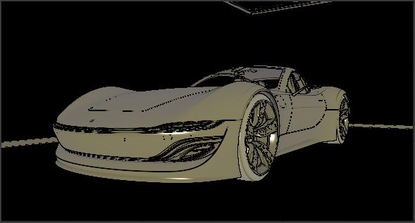

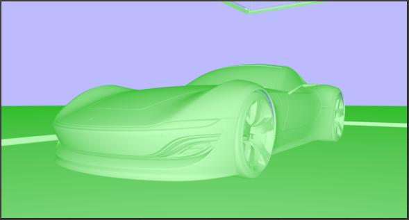

頂点/面の法線レンダリング
頂点と面の法線の方向に関する視覚的なフィードバックを提供し、サーフェスの方向が正しくない場合に確認できるようにします。これにより、一貫性のない法線方向の位置合わせが簡単になります。この使用方法については、「法線を操作する」を参照してください。
法線
さまざまな法線の向きを示すために、4 つのカラーが使われています。
  • [緑]: 面と頂点の法線は一貫しており、カメラの方に向いています。
  • [青]: 面と頂点の法線は一貫しており、カメラから遠ざかる方向に向いています。
  • [ゴールド]: 面と頂点の法線は一貫していません。面の法線はカメラから逸れた方向に向いており、頂点の法線はカメラの方に向いています。
  • [マゼンタ]: 面と頂点の法線は一貫していません。面の法線はカメラの方に向いており、頂点の法線はカメラから逸れた方に向いています。
  • [赤]: 2023.2 では、面法線と頂点法線は NaN であるか、長さがゼロで、正規化されたときに NaN を作成します。
  • [ピンク]: 2023.2 では、面法線と頂点法線の間の絶対角度が、しきい値(85°など)を超えています。
シェイプ全体に影響がある場合に、面または頂点の法線方向を変える最適な方法は、ジオメトリ エディタ([シーン] > [ジオメトリ エディタ])を使用することです。1 つのシェイプ内で一貫していない法線は、影響のある領域上で[Alt]キーを押しながら右マウス ボタンを押す必要があります。これにより、面/頂点の法線方向が、周囲の面と頂点の方向に合わせて位置合わせされます。すべての法線が一貫している場合は、この操作により法線を完全に反転できます。

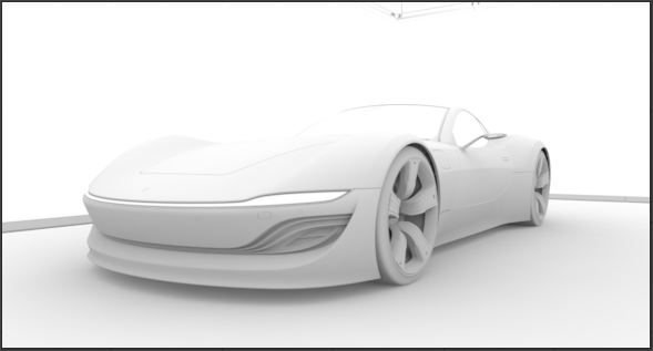

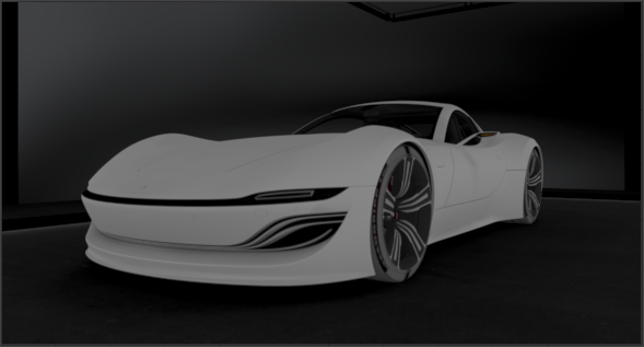

アンビエント オクルージョン レンダリング
[アンビエント オクルージョン レンダリング]: 計算済みのアンビエント オクルージョン データのみが表示される、グレースケールのレンダリングを作成します。これは、事前計算されたシャドウの評価するときに役立ちます。ライティングの微妙な変化を表示し、見分けるのが難しいサーフェスの詳細を確認するのに役立つため、サーフェスの欠陥を見つける場合に便利です。シーンのライティングが明るすぎる場合は、このオプションを使用してソフトにすることができます。シーンの計算済みのアンビエント オクルージョンを表示するには、このオプションをオンに切り替えます。
アンビエント オクルージョンの例

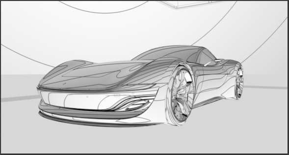

非フォトリアリスティック レンダリング
非フォトリアリスティック レンダリングは、模式図をレンダリング可能な OpenGL レンダリング モードです。NPR シェーディングを使用して、アウトラインをレンダリングします。

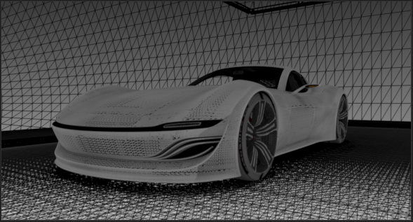

ワイヤフレーム レンダリング
選択したオブジェクトのポリゴン メッシュをオレンジ色でハイライト表示します。シェーディング表現に加えて、メッシュが表示されます。[編集] > [基本設定] > [一般設定] > [選択] > [ワイヤフレーム] > [常に前面に配置]が無効になるまで、その他のオブジェクトは非表示にすることができます。
ビューポートでのシーンのレンダリング方法を変更します。有効にすると、すべての要素がワイヤフレームでレンダリングされるため、計算時間が短縮され、必要なリソースが減ります。ワイヤフレームの色は、[編集] > [基本設定] > [レンダリング] > [レンダリング ウィンドウ] > [ワイヤフレーム]で設定できます。
ワイヤフレーム レンダリング
無効にすると、すべての要素が予期したとおりにレンダリングされます。
ワイヤフレーム レンダリングが無効な場合

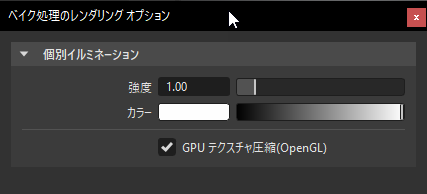

  • [個別イルミネーションのオプション]: [ベイク処理のレンダリング オプション]ダイアログ ボックスが開き、すべての個別ライトマップの強度とカラーの変更や、OpenGL のテクスチャ圧縮のオン/オフの切り替えを行うコントロールが表示されます。
    個別イルミネーションのオプション
  • [強度]: すべての個別ライトマップの強度を変更するコントロール。ライトのオン/オフまたは明るさの調整に使用します。スクリプトを使用してバリアント セットを作成できます。
  • [カラー]: すべての個別ライトマップのカラーを変更するコントロール。ライトにカラーを乗算してカラーを変更する場合に使用します。スクリプトを使用してバリアント セットを作成できます。
  • [GPU テクスチャ圧縮(OpenGL)]: OpenGL レンダリングの場合に個別のイルミネーション ライトマップに使用します。
    圧縮の有効化は、テクスチャをアップロードするときにグラフィックス カード ドライバによって実行時に行われます。既定でオンになっています。OpenGL レンダリング時に圧縮のアーティファクトが表示される場合は、オフに切り替えます。
