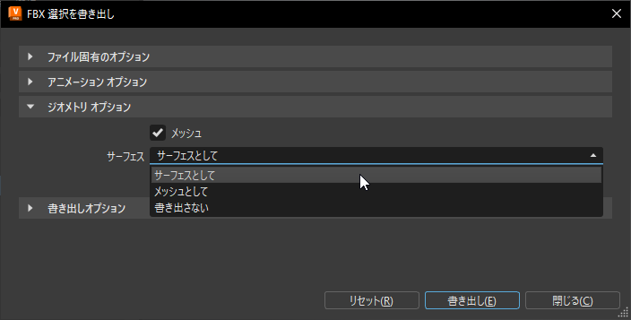

FBX ファイル形式の場合、**[ジオメトリ オプション]**セクションで、書き出し時に NURBS サーフェスをメッシュ ジオメトリに変換できます。現在のシーン構造は変更されません。シーンから特定のフィーチャを削除することもできます。

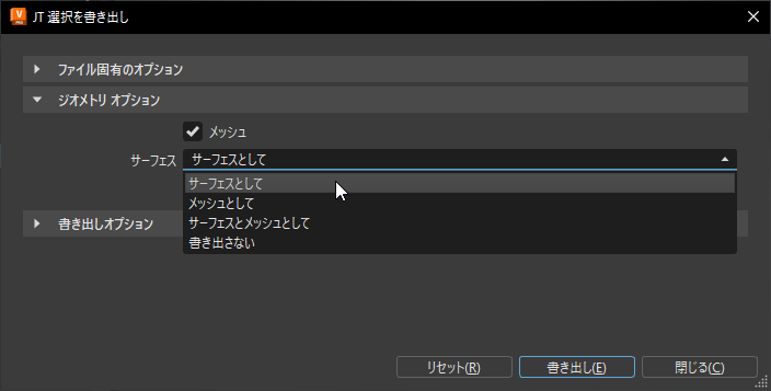

JT ファイル形式の場合、**[ジオメトリ オプション]**セクションで、NURBS サーフェスをサーフェスとして書き出したり、書き出し時にメッシュ ジオメトリに変換することができます。必要に応じて、NURBS データと追加のメッシュ表現を保持することもできます。
VRED のシーンを JT として書き出した場合、ジオメトリに保存されているすべてのメタデータは失われます。JT では、メタデータをグループ レベルで保存することのみが許可されます。したがって、メタデータがジオメトリに保存されている VRED ファイルを JT として書き出して、VRED に再度読み込むと、ジオメトリ レベルで保存されているメタデータは失われるため、異なるファイルが生成されます。

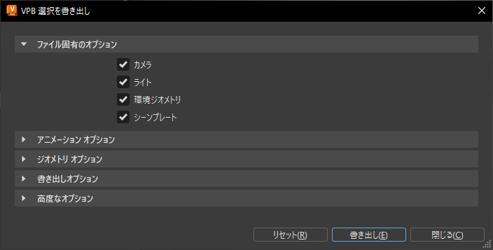

ファイル固有のオプション
次のファイル固有の書き出しオプションが含まれています。
[カメラ]: (VPB、OSB、および FBX でのみ使用可能) 書き出されたシーンに既存のすべてのカメラを保持します。
[ライト]: (VPB、OSB、および FBX でのみ使用可能) 書き出されたシーンに既存のすべてのライトを保持します。
[環境ジオメトリ]: (CSB、STL、VPB、OSB、および FBX でのみ使用可能) 書き出されたシーンに既定の環境ジオメトリ スイッチを保持します。
[シーンプレート]: (OSB および VPB でのみ使用可能) 書き出されたシーンに既存のすべてのシーンプレートを保持します。
