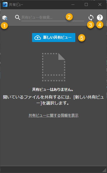

[共有ビュー]ダイアログ ボックス
1 [Autodesk Viewer を開く]: Autodesk Viewer を開いて、ブラウザで設計を簡単に表示および共有することができます。
2 [検索] - 入力した検索語句を含む、以前に保存したビューを検索します。
3 [再ロード] [再ロード]: 変更を加えた後に、ビューを再ロードします。
4 [ヘルプ]アイコン [ヘルプ]: ヘルプを開きます。
5 [新規共有ビュー]: 共有のために開いているファイルをロードします。

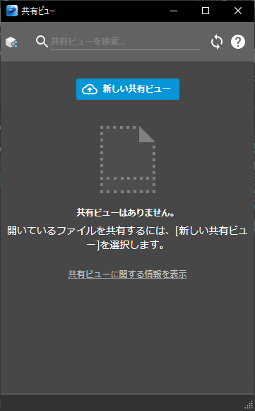

  1. [ファイル] > [共有ビュー]を選択して、[共有ビュー]ダイアログを開きます。
    [共有ビュー]ダイアログ ボックス
  2. **[新規共有ビュー]**をクリックします。
  3. 表示されるダイアログ ボックスに共有名を入力し、[パブリッシュ]をクリックします。シーンが書き出され、表示されたそれぞれの進行状況とともにアップロードされます。

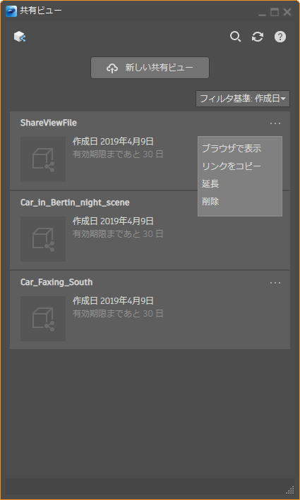

  4. ビューが[共有ビュー]リストにロードされたら、ビューを右クリックしてコンテキスト メニューにアクセスし、次の操作を実行します。
    共有ビュー一覧のメニュー
    • [ブラウザで表示]: 共有ビューを表示するためのブラウザを開きます。
    • [リンクをコピー]: 共有ビューのリンクをコピーして、他のユーザと共有します。
    • [延長]: 共有ビューの有効期限を変更できます。
    • [削除]: 選択した共有ビューを削除します。

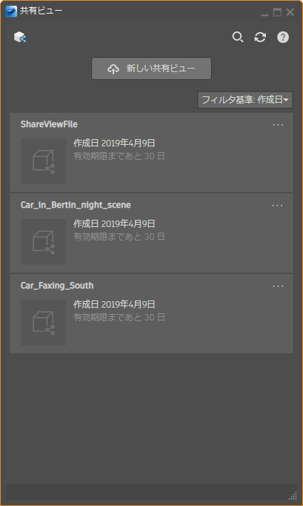

共有ビューの一覧の概要
オーナーは、Autodesk Viewer で共有ビューの一覧を使用して共有ビューへすばやくアクセスしたり、新しいコメント スレッドを開始したり、コメントに返信することができます。共有ビューの一覧には、有効期限の延長や共有ビューの削除などの管理オプションもあります。
共有ビュー一覧のメニュー
