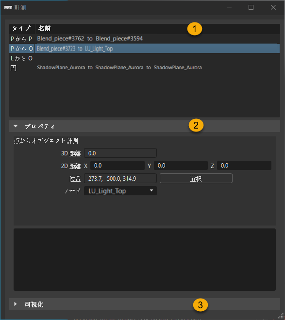

[計測]モジュールには 3 つのセクションがあります。計測リスト ビューには、計測のタイプおよびこの計測の名前が表示されます。[プロパティ]には、選択した計測のプロパティが含まれています。[可視化]には、アクティブなカラー スキーム、レンダリング ウィンドウ内のすべての計測の非表示など、すべての計測に影響する一般的なオプションがいくつか含まれています。
計測
1 計測リスト ビューのコンテキスト メニュー

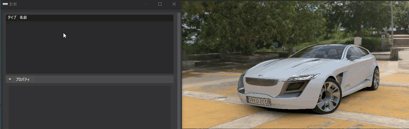

計測リスト ビュー(上部セクション)を右クリックして、点と点の間や線分とオブジェクトの間など、さまざまな計測のタイプを追加します。計測をロード、保存、拡大、または削除する場合にも、この操作を行います。手順については、「計測を作成する」を参照してください。
  • [点から点計測を追加]: シーン内の 2 つの点の間の距離を計測する場合に使用します。レンダービューの空の領域を[Shift]キーを押しながらクリックして 1 番目の点を選択し、[Shift]キーを押しながら 2 番目の点をクリックします。矢印と読み出しが表示され、点の間の計算された距離が示されます。作成した後に、これらの点をプロパティで再調整することができます。
    点から点計測を追加

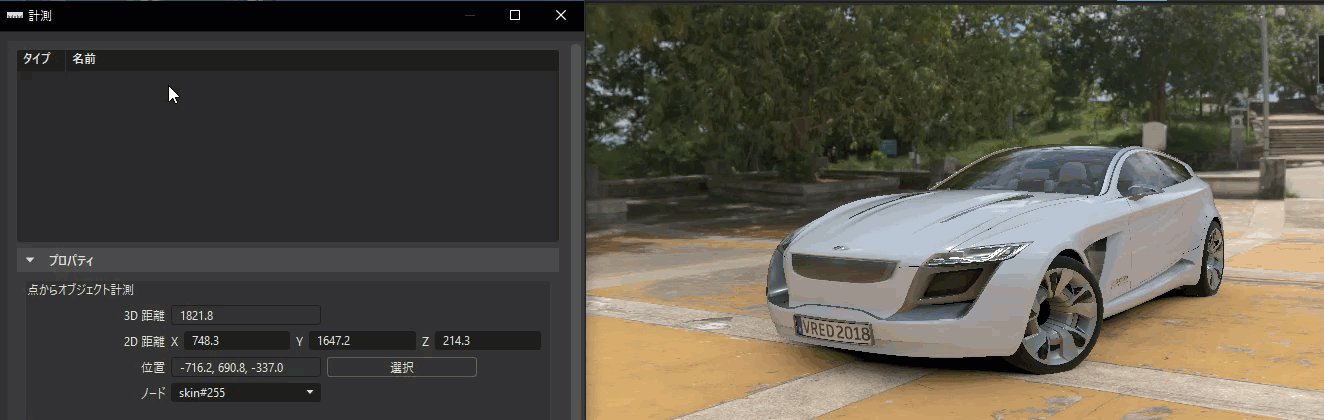

  • [点からオブジェクト計測を追加]: シーン内の点とオブジェクトの間の距離を計測する場合に使用します。レンダービューで何もない領域を[Shift]キーを押しながらクリックして最初のポイントを選択し、[Shift]キーを押しながらオブジェクトをクリックします。矢印と読み出しが表示され、点とオブジェクトの間の計算された距離が示されます。作成した後に、位置を再調整して、[プロパティ]ノードで別のオブジェクト ノードを選択することができます。

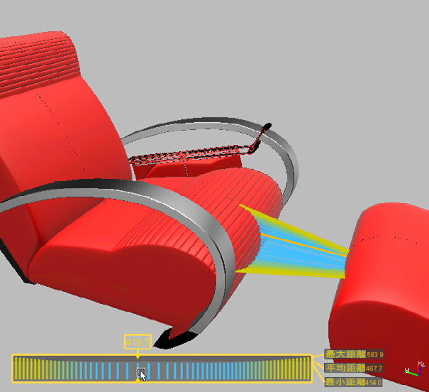

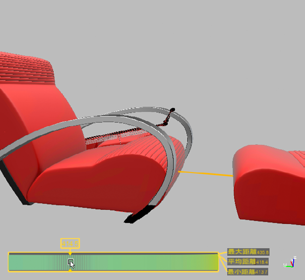

  • [線分からオブジェクト計測を追加]: 元のモデルに線分ジオメトリが既に含まれている場合は、線分とオブジェクト間の計測を使用してギャップを判定します。線分とオブジェクト間の計測を作成するには、最初のオブジェクトが線分ジオメトリでなければなりません。2 番目のオブジェクトは、それ以外のどのジオメトリでもかまいません。その後、計測によって線分沿いにサンプルの点が作成されます。点ごとに、2 番目のオブジェクトまでの最小距離が計算されます。レンダリング ウィンドウに表示される結果には、すべての距離に特殊な視覚表現が使用されます。距離はレンダリング ウィンドウの左下コーナーに、3D シーンと 2D 図面の両方に線分として表示されます。図の上にマウスを置くと、特定の距離が 3D ビュー内でハイライトされ、図の上部に正確な値が表示されます。

  • [ギャップ計測を追加]: 最も複雑な計測はギャップの計測です。使用できる適切な線分ジオメトリがない場合は、線分とオブジェクト間の計測の代わりにこの計測を使用すると便利です。ギャップの計測は、2 つの異なるオブジェクト上の選択された 2 点間の線分セグメントに沿って計算されます。ビューアはこの 2 つのオブジェクト間の最小距離を複数見つけようとします。各距離の計算には制限があり、必ず線分セグメントに対して垂直な平面上で行われます。レンダリング ウィンドウに表示される結果には、線とオブジェクト間の計測と同様に、すべての距離に特殊な視覚表現が使用されます。

Meas22urement プロパティ
選択した計測に応じて異なるプロパティを表示します。
  • [点から点]: 次のオプションが含まれています。
    • [3D 距離]: 2 点間の距離を表示します。
    • [2D 距離]: 2 点間の距離を各軸上の値で表示します。
    • [最初の位置]: 最初に選択した位置の座標を表示します。[選択]ボタンを使用して新しい位置を選択できます。
    • [2 番目の位置]: 2 番目に選択した位置の座標を表示します。[選択]ボタンを使用して新しい位置を選択できます。
  • [点からオブジェクト]: 次のオプションが含まれています。
    • [3D 距離]: 点とオブジェクト間の最小距離を表示します。
    • [2D 距離]: 点とオブジェクト間の距離を各軸上の値で表示します。
    • [位置]: 最初に選択した位置の座標を表示します。[選択]ボタンを使用して新しい位置を選択できます。
    • [ノード]: 選択したノードを表示します。
  • [オブジェクトからオブジェクト]: 次のオプションが含まれています。
    • [3D 距離]: 両方のオブジェクト間の最短距離を表示します。
    • [2D 距離]: オブジェクト間の距離を各軸上の値で表示します。
    • [最初のノード]: 最初に選択したノードを表示します。
    • [2 番目のノード]: 2 番目に選択したノードを表示します。
  • [線分からオブジェクト]: 次のオプションが含まれています。
    • [線分]: 選択した線分を表示します。
    • [オブジェクト]: 選択したノードを表示します。
    • [平均距離]: 平均距離を計算します。
    • [最小距離]: 最小距離を表示します。
    • [最大距離]: 最大距離を表示します。
  • [円]: 次のオプションがあります。
    • [半径/直径/円周]: 半径、直径、円周のデータを表示します。
    • [最初の位置]: 最初に選択した点の位置を表示します。
    • [2 番目の位置]: 2 番目に選択した点の位置を表示します。
    • [3 番目の位置]: 3 番目に選択した点の位置を表示します。
  • [ギャップ]: 次のオプションがあります。
    • [最初のオブジェクト]: 最初に選択したノードを表示します。
    • [2 番目のオブジェクト]: 2 番目に選択したノードを表示します。
3 可視化
すべての測定値に影響を与えるには、次に示す一般的なオプションを使用します。
  • [計測を表示]: シーン内のすべての計測を有効/無効にします。
  • [カラー スキーム]: 計測の表示色を定義します。使用可能なカラーは、オレンジ、赤、緑、青です。
  • [計測の精度]: 計測の精度を 10 進数で設定します。
