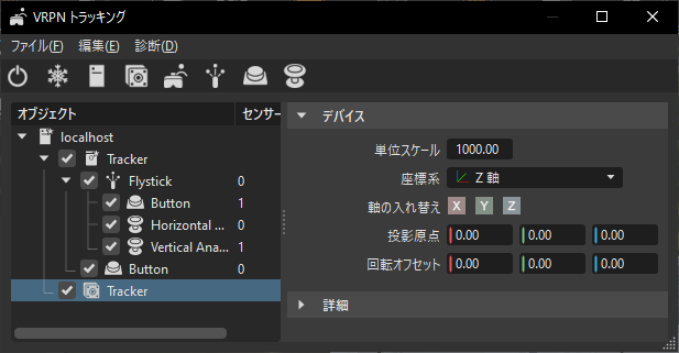

VRPN トラッキング アイコン VRPN トラッキング モジュール
[インタラクション] > [VRPN トラッキング]
トラッキング処理を切り替えます。外部トラッキング システムとの接続は、[インタラクション] > [トラッキング]で設定しておく必要があります。VRPN (Virtual-Reality Peripheral Network)経由でさまざまなトラッキング システムからデータを受信するために、VRED に外部トラッキング システムを接続します。VRPN は、多様なトラッキング システムにアクセスするためのオープン ソースの標準ライブラリです。VRPN を使用して、ヘッドトラッキング、オブジェクト トラッキング、フライスティックを使用したインタラクティブなナビゲーションなどによる、パワーウォールおよび CAVE の投影を設定します。サーバ、デバイス、それらの子を追加します。追加できる子のタイプは次のとおりです。
VRPN トラッキング モジュール
[詳細を確認]アイコン トラッキング モジュールの使用の詳細については、「 トラッキングを設定する 」を参照してください。
モジュールの左側で、サーバ、デバイス、およびそれらの子(ボディ、フライスティックなど)の間をナビゲートします。モジュールの右側に、選択した項目のプロパティを表示および編集します。
クイック アクション バー
トラッキング モジュールでよく使用されるコマンドのアイコンには、クイック アクション バーから簡単にアクセスできます。
[トラッキングを切り替え]アイコン [トラッキングを切り替え]: ハイライト表示されている場合はトラッキングを有効にし、トラッキングをアクティブにします。また、ハイライト表示されていない場合はトラッキングを無効にし、トラッキングを非アクティブにします。
[フリーズ]アイコン [フリーズ]: トラッキングがアクティブなときに、受信する VRPN データの実行をブロックします。
[サーバを追加]アイコン [サーバを追加]: [設定ファイル]アトリビュートを使用して、追加された VRPN 設定ファイルへのパスが必要なサーバをオブジェクト リストに追加します。
[デバイスを追加]アイコン [デバイスを追加]: オブジェクト リストにデバイスを追加します。
[ボディを追加]アイコン [ボディを追加]: 空間で位置と方向がある、ノードに位置合わせまたは接続することができる唯一のセンサーをオブジェクト リストに追加します。
ボディをノードに接続するタスクは重要です。このタスクを行うと、対応するセンサーから取得した値を使用してトランスフォーム ノード マトリックスが更新されます。
[フライスティックを追加]アイコン [フライスティックを追加]: 定義済みのボタンとアナログを持つボディのタイプを追加します。
[ボタンを追加]アイコン [ボタンを追加]: 位置合わせをする必要のない一意の識別子とターゲットを持つトリガのボタン ソースをオブジェクト リストに追加します。
[アナログを追加]アイコン [アナログを追加]: ジョイスティックなどのポインティング デバイスの各移動軸をマッピングするためのアナログ ソースをオブジェクト リストにを追加します。

デバイスの設定
[デバイス]セクションの右側にデバイスの設定を表示するには、モジュールの左側でデバイスを選択します。
  • [単位スケール]: トラッキング値は、通常はメートル単位で転送されます。[単位スケール]は、これを VRED 標準のミリメートルに変換します。既定値は1000 です。トラッキング システムが値をメートル単位で送信しない場合は、この値を調整する必要があります。
  • [座標系]: 3 つの定義済みのトラッキング座標系があります。
    • [X 軸アップ]: X 軸が上、Y 軸が左、Z 軸が前面を指します。
    • [Y 軸アップ]: X 軸が右、Y 軸が上、Z 軸が前面を指します。
    • [Z 軸アップ]: X 軸が右、Y 軸が背面、Z 軸が上を指します。
  • [軸の入れ替え]: さまざまな座標系に一致するように、軸を入れ替えます。
  • [投影原点]: グローバル トラッキング座標での投影の位置を指定します。これは主に頭部の投影に使用されます。
  • [回転オフセット]: さらに回転を追加する場合に使用します。
