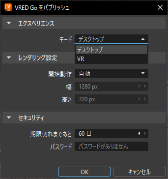

[VRED Go をパブリッシュ]ダイアログ
このダイアログ ボックスを使用して、VRED Go 実行可能ファイルの表示環境のタイプ、レンダリング設定、およびセキュリティ対策を設定します。
エクスペリエンス
このセクションには、表示モードのオプションが含まれています。
モード
シーンに使用するビューを設定します。VR とデスクトップの中から選択します。サポートされている VR デバイスが検出されない場合は、VR ファイルをデスクトップ モードで表示できます。VR のセットアップ手順については、「 VRED Go の制限事項 」を参照してください。
レンダリング設定
このセクションには、ウィンドウの動作とサイズを設定するオプションが含まれています。
開始動作
ビューアを開いたときのサイズを決定します。[自動]、[全画面]、[固定サイズ]の中から選択します。[固定サイズ]を選択すると、ウィンドウのサイズを変更するときにアスペクト比がロックされます。[Alt]+[Enter]キーを押すと、すべてのモードで全画面表示になります。
[固定サイズ]が選択されている場合に、ビューアの幅を決定します。ビューアの幅をピクセルで入力します。
高さ
[固定サイズ]が選択されている場合に、ビューアの高さを決定します。ビューアの高さをピクセルで入力します。
セキュリティ
このセクションには、パスワードを入力して、ファイルの有効期限を設定するためのオプションが含まれています。
期限切れまであと
VRED Go の実行可能ファイルが期限切れになり、表示できなくなるまでの日数を設定します。
注:
最大日数は 60 日です。
パスワード
エンド ユーザが VRED Go 実行可能ファイルにアクセスする際に必要となるパスワードを設定します。
注:
パスワードは必須ではありません。

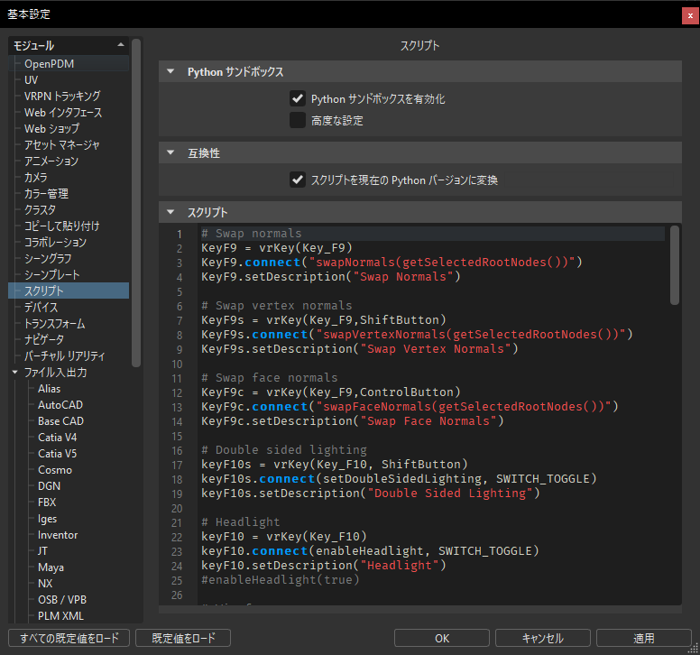

キー ショートカット
キー ショートカットについては、スクリプトの基本設定を参照してください([編集] > [基本設定] > [一般設定] > [スクリプト])。これらの情報は常に、パブリッシュされた VRED Go ファイルに含まれます。
注:
スクリプトに対する変更点は書き出されません。
既定のスクリプト ショートカット キー
VRED Go 実行可能ファイルを作成する
VRED にシーンがロードされている状態で、[ファイル] > [VRED Go をパブリッシュ]を選択します。VRED Go のダイアログが開き、エクスペリエンスレンダリング設定、およびセキュリティの各機能のモードを選択できるようになります。
[OK]をクリックし、実行可能ファイルの場所を選択し、名前を付けて[保存]をクリックします。パブリッシュ(VRED Go 実行可能ファイルの作成)には、時間がかかる場合があります。終了すると、指定した場所に実行可能ファイルが作成されます。
