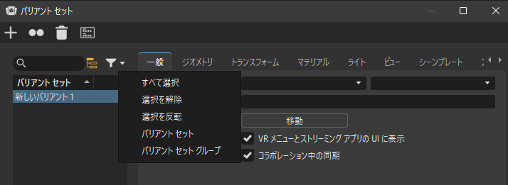

名前または単一の文字で検索するには、[検索]フィールドを使用します。単一の検索語のみがサポートされています。フィルタおよび [検索の深度を切り替え]アイコン [検索の深度を切り替え]ツールと一緒に使用できます。フィルタとコンテキスト メニューを長押しし、フィルタ設定を構成するための[フィルタ選択]メニューを開きます。[X]をクリックして検索をクリアします。
バリアント セットのフィルタのコンテキスト メニュー
選択フィルタ 選択した階層
[選択フィルタ] **[選択した階層]**を使用して、検索対象を選択した階層に制限します。また、選択したブランチで検索文字列を含むノードを検索します。ショートカット Ctrl + F (検索)を使用して検索バーにフォーカスを設定することもできます。ここで文字列を入力し、[Enter]キーを押して[選択フィルタ]を有効にし、選択したブランチで文字列に一致するコンテンツのみを検索できます。
[検索の深度を切り替え]アイコン フィルタ検索の深さ
[検索の深度を切り替え]アイコン **[検索の深度を切り替え]**を使用すると、フラットな一致再帰的な一致を切り替えることができます。無効にすると、トップレベルの一致のみが表示されます。有効にすると、階層の深い方での一致が表示されます。
フィルタとコンテキスト メニュー 検索をフィルタリングする
フィルタリングが有効になると、フィルタが灰色からオレンジ色に変わります。右の矢印をクリックして、1 つまたは複数のフィルタを選択します。
  1. [検索]フィールドに検索文字列を入力します。
  2. フィルタとコンテキスト メニューをクリックし、1 つまたは複数のフィルタを選択します。次の中から選択します。
    • [すべて選択]: すべてを選択します。
    • [選択なし]: すべての選択を解除します。
    • [選択を反転]: 元は選択されていなかったすべてのオプションを選択します。
    • [バリアント セット]: すべてのバリアント セットにフィルタリングを適用します。
    • [バリアント セット グループ]: すべてのバリアント セット グループにフィルタリングを適用します。
