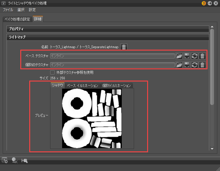

ライトマップを[詳細]タブにロードし、新しい[ベース テクスチャ]オプションと[個別のテクスチャ]オプションを使用してこれらのテクスチャを個別にロードします。ベイク処理されたテクスチャのライトマップをプレビューするには、新しいタブである[ベース イルミネーション]と[個別イルミネーション]を選択します。

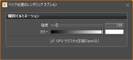

[個別イルミネーションのオプション]: [ベイク処理のレンダリング オプション]ダイアログ ボックスが開き、すべての個別ライトマップの強度とカラーの変更や、OpenGL のテクスチャ圧縮のオン/オフの切り替えを行うコントロールが表示されます。
[強度]: すべての個別ライトマップの強度を変更するコントロール。ライトのオン/オフまたは明るさの調整に使用します。スクリプトを使用してバリアント セットを作成できます。
[カラー]: すべての個別ライトマップのカラーを変更するコントロール。ライトにカラーを乗算してカラーを変更する場合に使用します。スクリプトを使用してバリアント セットを作成できます。
[GPU テクスチャ圧縮(OpenGL)]: OpenGL レンダリングの場合に個別のイルミネーション ライトマップに使用します。
圧縮の有効化は、テクスチャをアップロードするときにグラフィックス カード ドライバによって実行時に行われます。既定でオンになっています。OpenGL レンダリング時に圧縮のアーティファクトが表示される場合は、オフに切り替えます。
[可視化] > [計算済みのイルミネーションのレンダリング]を選択して未処理のテクスチャ データを表示すると、アーティファクトが目立つようになりますが、ライト マップ データと他のリアルタイム ライト(環境からのライトなど)の組み合わせ方法によっては、[リアリスティック レンダリング]でアーティファクトが目立たなくなる場合があります。

[可視化]メニュー> [ベイク処理のレンダリング オプション] > [個別イルミネーションのオプション]を選択して[強度]にアクセスします。
[強度]スライダを使用して、すべての個別イルミネーション ライトマップの明るさを変更します。
Python を使用して個別イルミネーション ライトマップの強度を変更するには、[バリアント セット]モジュール > [スクリプト]タブで setSeparateBakeInsensity(1,0) を使用してこのバリアントを作成します。

[可視化] メニュー> [ベイク処理のレンダリング オプション] > [個別イルミネーションのオプション]を選択して[カラー]にアクセスします。
色見本をクリックするか、スライダを移動し、ライトにカラーを乗算して変更します。
Python を使用して個別イルミネーション ライトマップのカラーを変更するには、[バリアント セット]モジュール > [スクリプト]タブで setSeparateBakeColor(Color3f(0.0, 0.1, 0.1)) を使用してこのバリアントを作成します。
