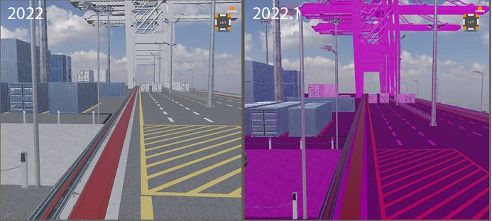

2022.2 で、マテリアル アセットのインライン保存および非インライン保存の基本設定を追加し、見つからない非インライン テクスチャに対する視覚的な警告を変更しました。

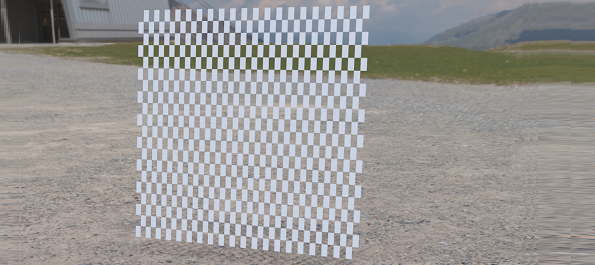

見つからない非インライン テクスチャのダミー テクスチャが、ピンクからピンクと黒のチェッカーボードに変更されました。[カットアウトを使用]が有効になっている透明なテクスチャの場合、ダミー テクスチャは透明なチェッカーボードになります。
