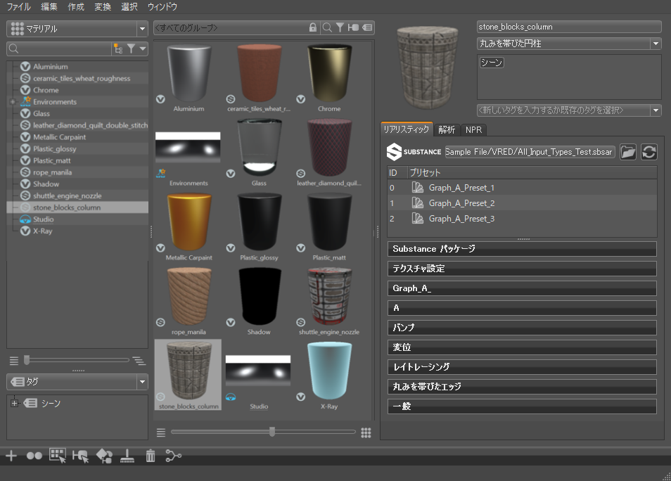

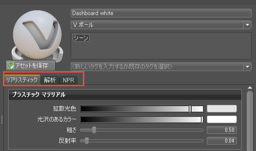

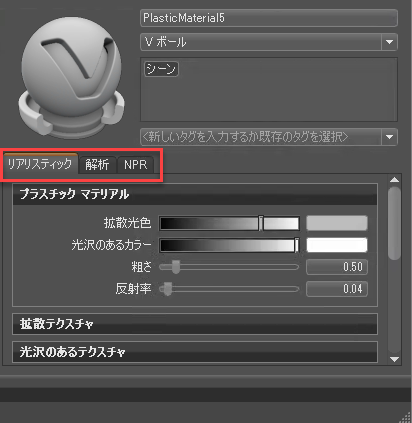

[リアリスティック]、[解析]、および[NPR]の各タブが、側面から上面に移動されました。
| 修正前 | 2023 |

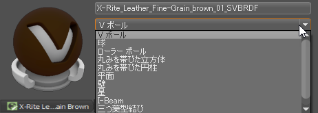

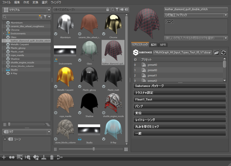

マテリアル プレビュー
ジオメトリ形状を追加し、マテリアルをより適切なジオメトリに設定して、[グループのプレビュー]で識別しやすくしました。マテリアル プレビューで使用する形状を変更します。使用する独自のカスタム ジオメトリ形状を作成します。この方法については、このチュートリアルの「 独自のマテリアル プレビュー形状を作成する 」を確認してください。
| 丸みを帯びた立方体 | 球 | 丸みを帯びた円柱 | 平面 | 壁 | ローラー ボール | 三つ葉型結び | ドレープ加工ファブリック |
これは、特にマテリアル ボールであると判断するのが難しいパターンやデカールを含むマテリアルを識別する際に役立ちます。マテリアルを分類するには、別の形状を使用します。たとえば、布には[ドレープ加工ファブリック]プレビューを、金属には[円柱]プレビューを試してください。
| 円柱 | ファブリック |
ジオメトリを変更するには、マテリアル プレビューの横にあるドロップダウンをクリックして、別のオプションを選択します。

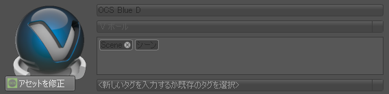

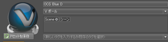

マテリアルがアセットである場合は、最初に[アセットを修正]ボタンをクリックする必要があります。そのマテリアルのすべての参照に変更を適用する場合は、[アセットを保存]ボタンをクリックします。
![[マテリアル プレビュー ジオメトリ]メニュー](../../../../images/ME_thumnailMenu.png)
[アセットを修正]/[アセットを保存]ボタンは、すべてのアセット マテリアルのマテリアル プレビューの下にあります。
[アセットを修正]: アセットのロックを解除して、アセットのマテリアルやマテリアル プレビューを修正できるようにします。アセット マネージャで参照されているアセットは引き続き影響を受けません。
![[アセットを修正]ボタン](../../../../images/ME_AssetModButton.png)
[アセットを保存]: 選択した修正済みのアセットをアセット マネージャに保存し、すべての参照を更新します。
![[アセットを保存]ボタン](../../../../images/ME_AssetSaveButton.png)

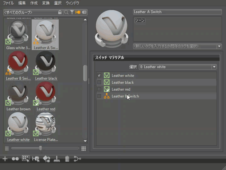

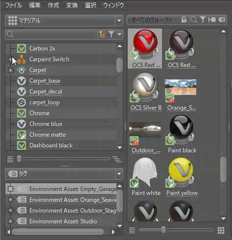

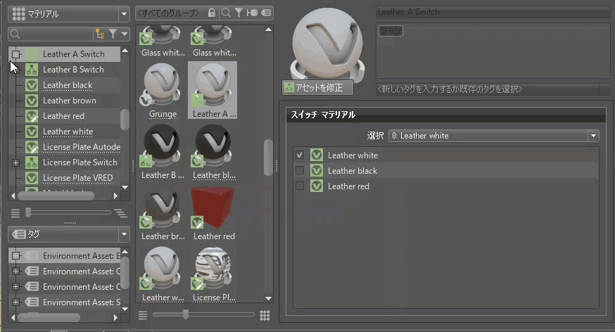

スイッチ マテリアル、マルチ パス マテリアル、およびレイヤ マテリアルの変更
[アトリビュート]のスイッチ マテリアル、マルチ パス マテリアル、レイヤ マテリアルのコンテキスト メニューに、次のオプションを追加しました。
[マテリアルを選択] ([Ctrl]+[N]): スイッチ マテリアル、マルチ パス マテリアル、またはレイヤ マテリアルの元のマテリアルのプロパティを[アトリビュート]にロードする場合に使用します。スイッチ マテリアル、マルチ パス マテリアル、またはレイヤ マテリアルを選択した状態で、その子マテリアルの 1 つを右クリックし、[マテリアルを選択]を選択して、子マテリアルのプロパティではなく、元のマテリアルのプロパティをロードします。
![[マテリアルを選択]オプション](../../../../images/ME_SelectMaterial.gif)
[子を選択]: スイッチ マテリアル、マルチ パス マテリアル、またはレイヤ マテリアルの子のプロパティを[アトリビュート]にロードする場合に使用します。スイッチ マテリアル、マルチ パス マテリアル、またはレイヤ マテリアルを選択した状態で、その子マテリアルの 1 つを右クリックし、[子を選択]を選択して、親マテリアルのプロパティではなく、子マテリアルのプロパティをロードします。
![[子を選択]オプション](../../../../images/ME_SelectChild.gif)

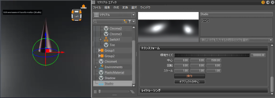

[アトリビュート]の[一般]セクション > [環境]オプションに[環境を選択]を追加しました。環境は選択したマテリアルにのみ適用されます。
環境が選択されているときに、そのプロパティの[トランスフォーム]セクションに [操作] ボタンを追加しました。[操作]ボタンは、ビューポート内のテクスチャ モード マニピュレータをオンに切り替えます。このボタンを使用して、環境マテリアルを回転、スケール、および移動します。
![[環境]の[トランスフォーム]セクションの[操作]ボタン](../../../../images/ME_EnvManipButton.png)
