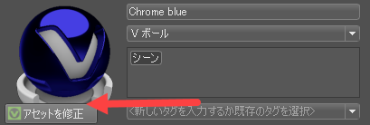

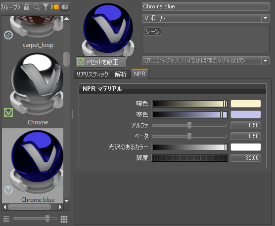

  • [アセットを修正]アイコン [修正]: 選択したアセットを変更して、プロパティを編集可能にすることができます。
    編集不可のアトリビュート 編集可能なアトリビュート
    ヒント:
    マテリアル プレビューの下にある[アセットを修正]ボタンをクリックすることもできます。
    [アセットを修正]ボタン

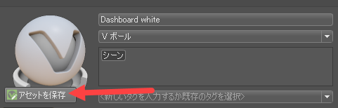

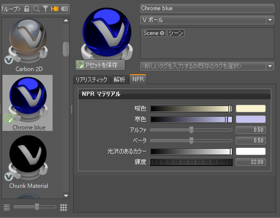

  • [アセット マネージャに保存]アイコン [アセット マネージャに保存]: 選択した修正済みのアセットをアセット マネージャに保存します。[アトリビュート]はグレー表示になり、[アセットを保存]ボタンは[アセットを修正]ボタンに戻ります。
    編集可能なアトリビュート 編集不可のアトリビュート
    ヒント:
    マテリアル プレビューの下にある[アセットを保存]ボタンをクリックすることもできます。
    [アセットを保存]ボタン

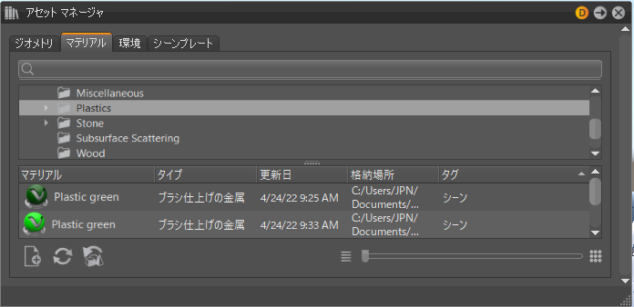

  • [アセット マネージャ内で検索]アイコン [アセット マネージャ内で検索]: アセット マネージャを開き、アセット マネージャの[マテリアル]タブ内のファイル ブラウザ ツリーで、対応するフォルダを選択します。

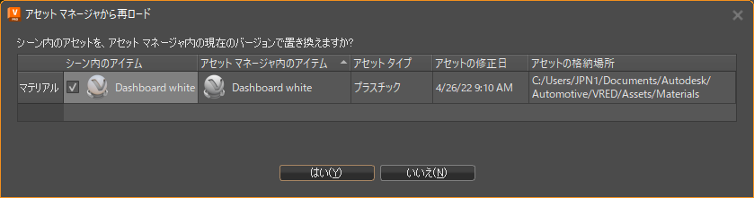

  • [アセット マネージャから再ロード]アイコン [アセット マネージャから再ロード]: シーン内のアセットをアセット マネージャの現在のバージョンに置き換える[アセット マネージャから再ロード]ダイアログ ボックスを開きます。これにより、正しいバージョンのアセットが確実に使用されます。

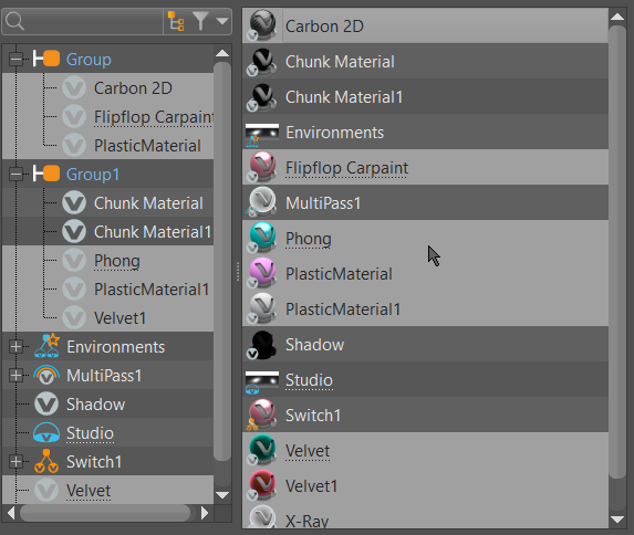

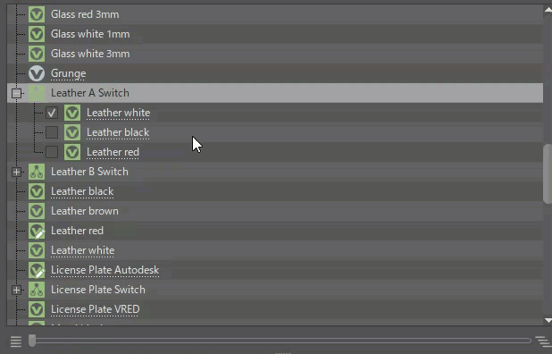

  • [すべてのオカレンスを選択]アイコン [すべてのオカレンスを選択]: 選択した下線付きマテリアルのすべてのオカレンスを選択し、親を青でハイライト表示し、すべてのノードを展開して、マテリアルが使用されている場所を探します。1 つまたは複数のマテリアルを選択した状態で、[すべてのオカレンスを選択]を使用して、そのすべての使用例を選択できるようになりました。
    [すべてのオカレンスを選択]の例

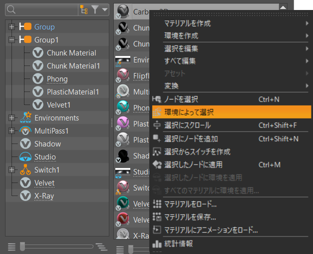

  • [環境によって選択]アイコン [環境によって選択]: マテリアル グラフまたは[グループのプレビュー]で選択したマテリアルと同じ環境を持つすべてのマテリアルを選択します。マテリアルごとに異なる環境が使用されていて、特定の環境に割り当てられたすべてのマテリアルを選択する場合に使用します。
    このオプションで 1 つまたは複数の環境スイッチ選択すると、この環境が割り当てられているマテリアル エディタ内のすべてのマテリアルも選択されます。この環境が割り当てられているマテリアルがない場合は、何も選択されません。
    マテリアルを選択した状態で右クリックし、[環境によって選択]を選択するか、メニューバーから[選択] > [環境によって選択]を選択します。この環境が割り当てられているマテリアルがない場合は、何も選択されません。
    [環境によって選択]を選択
