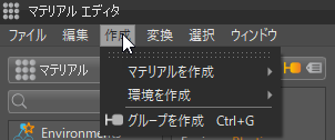

[作成]メニュー
[作成]と[変換]を分離して、2 つのメニューを作成しました。 [選択からグループを作成][グループを作成] に、 [選択からスイッチを作成][スイッチ] になり、[マテリアルを作成]の下に表示されるようになりました。

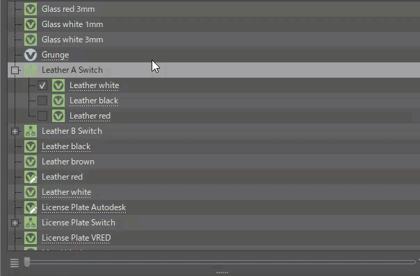

  • [マテリアルを選択]アイコン [マテリアルを選択]: グループ化された階層(スイッチ マテリアル、マルチ パス マテリアル、またはレイヤ マテリアル)で使用される元のマテリアルを選択します。スイッチ、マルチパス、またはレイヤ化されたマテリアル内の子マテリアルを選択し、右クリックして[マテリアルを選択]を選択し、元のマテリアルを選択します。
    [マテリアルを選択]の例
  • [すべてのオカレンスを選択]アイコン [すべてのオカレンスを選択]: 選択した下線付きマテリアルのすべてのオカレンスを選択し、グループ階層を展開し、親テキストを青でハイライト表示してマテリアルが使用されている場所を示します。1 つまたは複数のマテリアルを選択した状態で、[すべてのオカレンスを選択]を使用して、そのすべての使用例を選択できるようになりました。
    [すべてのオカレンスを選択]の例
