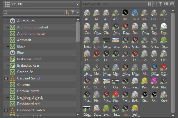

  • マテリアル グラフにはシーングラフと同様のツリー ビューがあり、マテリアル全体の概要をすばやく、適切に把握することができます。下部にあるスライダを使用して、選択したグループ階層(スイッチなど)を折りたたんだり、展開します。

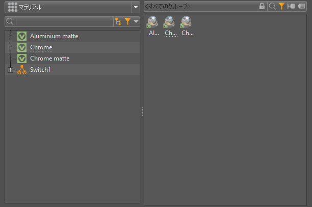

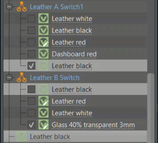

  • スイッチ マテリアル、マルチパス マテリアル、レイヤ マテリアル、またはその他のグループ階層内で参照されているすべてのマテリアルに下線が付けられます。この下線は、グループ階層内にマテリアルが存在することを示します。
    ツリー内の下線付きマテリアル

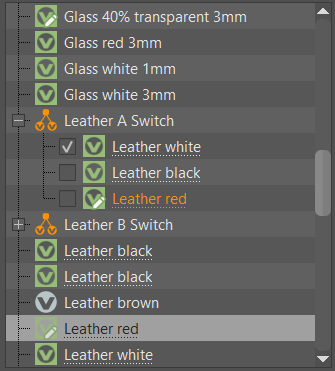

  • 参照されているマテリアルまたは参照自体を選択すると、メイン マテリアルおよびサブマテリアルがオレンジ色でハイライト表示されます。
    オレンジ色でハイライト表示されたメイン マテリアルとサブマテリアル

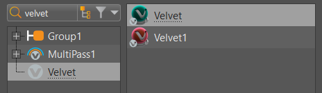

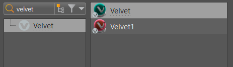

  • [検索の深度を切り替え]アイコン [検索の深度を切り替え] を使用すると、フラットな一致再帰的な一致 を切り替えることができます。無効にすると、トップレベルの一致のみが表示されます。有効にすると、階層の深い方での一致が表示されます。
    フラットな一致 再帰的一致
    フラットな一致の例 再帰一致の例

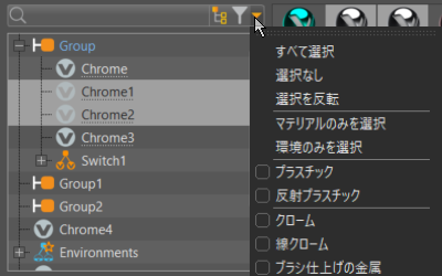

  • [フィルタ]アイコン を使用して、フィルタ設定を構成するための[フィルタ選択]メニューを開きます。たとえば、すべてのマテリアルとすべての Substance マテリアルを切り替える場合に使用します。
    ボタンを押したままにすると、ドロップダウン メニューが開きます
    注:
    グループ プレビューの検索とフィルタの切り替えは、マテリアル グラフとタグ リスターで設定された検索とフィルタに従います。
    このメニューには、タイプから次の項目まで、マテリアルをフィルタするためのすべての方法が含まれています。これらのフィルタリング オプションと検索語句やタグ選択を組み合わせて使用すると、さらに検索を絞り込むことができます。
    • [すべて選択]: すべての項目を選択します。これが既定値です。
      [選択なし]
    • [選択を解除]: フィルタ選択をクリアし、グループ プレビュー内のすべてのマテリアルを再ロードします。フィルタは、マテリアル グラフとグループ プレビューの両方で自動的に非アクティブになります。
      フィルタを適用 選択を解除した後
      フィルタされたマテリアル リスト [選択なし]
    • [選択を反転]: 以前に選択したすべての項目を選択解除し、以前に選択しなかったすべての項目を選択します。
    • [マテリアルのみを選択]: すべてのマテリアルを選択し、その他のすべてのオブジェクトを選択解除します。
    • [環境のみを選択]: すべての環境を選択し、その他のすべてのオブジェクトを選択解除します。

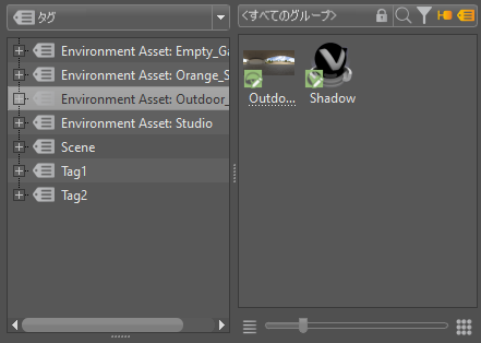

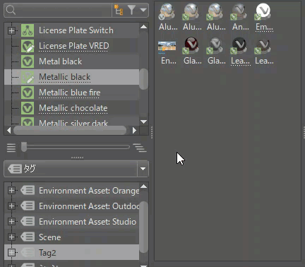

タグ リスター

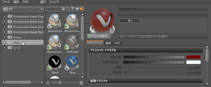

タグ リスター内のタグを右クリックし、[アトリビュートのタグ]フィールドにドラッグして、該当するマテリアルに追加できるようになりました。マテリアルがアセット マテリアルである場合は、最初に[アセットを修正]をアクティブにする必要があります。
[タグ]領域にタグをドラッグする

タグをクリックすると、グループ プレビューがフィルタされ、選択したタグ内のマテリアルのみが表示されます。
タグが選択されています
タグ リスターの空白領域をクリックすると、グループ プレビューがリセットされ、すべてのマテリアルが表示されます。
[選択なし]
1 つまたは複数のマテリアルをタグにクリック アンド ドラッグすると、そのタグに追加されます。
タグにマテリアルを追加する

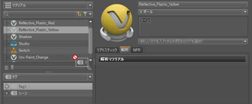

  • マテリアル グラフのマテリアルにタグを右マウスボタンでドラッグします。
    マテリアルにタグをドラッグする
  • 右マウス ボタンでタグ リスターからタグをドラッグし、[アトリビュートのタグ]フィールドにドロップします。
    右マウス ボタンでタグを[タグ]フィールドにドラッグします
