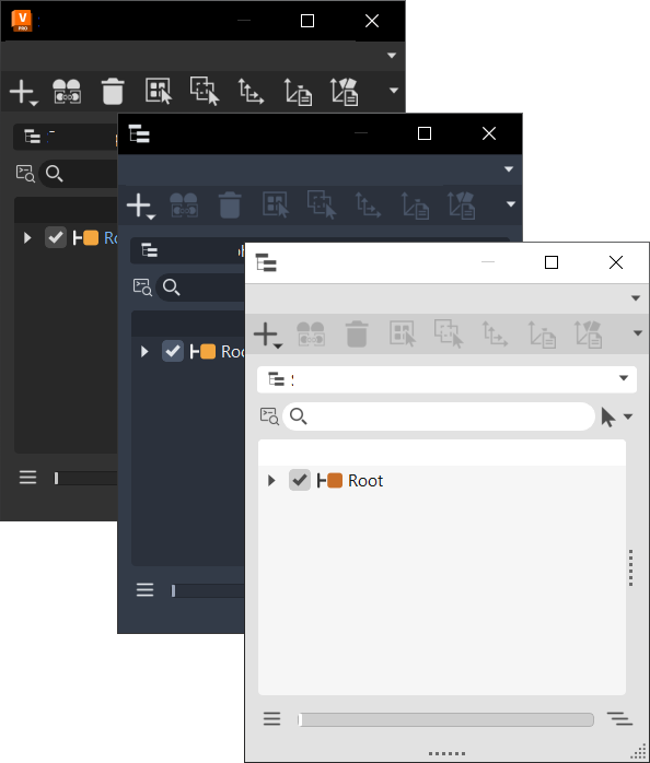

VRED で使用するカラー テーマを変更できるようになりました。濃い灰色、濃い青色、明るい色から選択します。
[ウィンドウ]メニューで、[カラー テーマ]を選択し、テーマの色を選択します。VRED は UI 全体でカラーを使用して状態を示したり、あるフィールドを別のフィールドと区別したりするため、テーマによって若干の違いがあります。

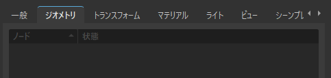

タブを選択すると、その上にアクティブであることを示す青い線が表示されます。

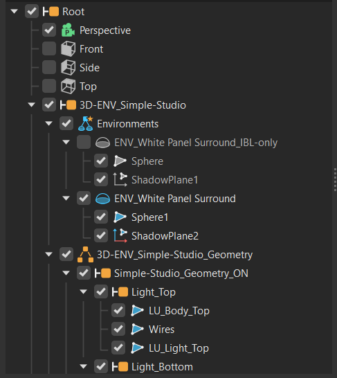

ツリー ビューのさまざまな色は、状態、階層、またはどれがクローンであるかなどを示します。

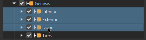

ツリー項目を選択すると、青でハイライト表示されます。

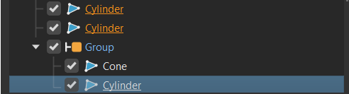

ツリー項目をクローン作成すると、選択したクローンには下線と白い色が付き、その他のクローンには下線とオレンジ色が付きます。

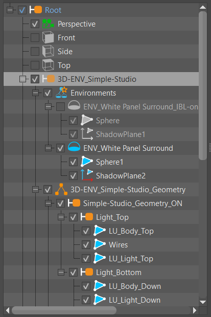

シーングラフでツリーが更新され、読みやすさが改善され、より少ないスペースに多くのコンテンツを表示し、スクロールを減らすことができます。
| 2023 | 2024 |
