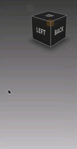

VRED ViewCube が再設計され、Alias と同じ外観と操作感になりました。ナビゲーション バーと結合して、頻繁に使用するツールに簡単にアクセスできるようになりました。
マウス カーソルを ViewCube に近づけると、次の機能が表示されます。
ホーム
をクリックして、ICV (既定のビュー)に戻ります。
ViewCube のオプション
をクリックすると、次のオプションを含むメニューが表示されます。
- [ViewCube を表示] ([Alt]+[V]): オンにすると、View Cube が近くにあるときは表示され、オフにすると表示されなくなります。
- [ナビゲーション バーを表示] ([Alt]+[N]): オンにすると、ナビゲーション バーが近くにあるときは表示され、オフにすると表示されなくなります。
- [現在のビューを設定] (ICV): 内部カメラ ビューの既定のビューを現在のビューに変更します。
- [オプション]: ViewCube オプションが表示され、ViewCube の位置やサイズ、および ViewCube が離れた位置にある場合の不透明度を変更できます。
