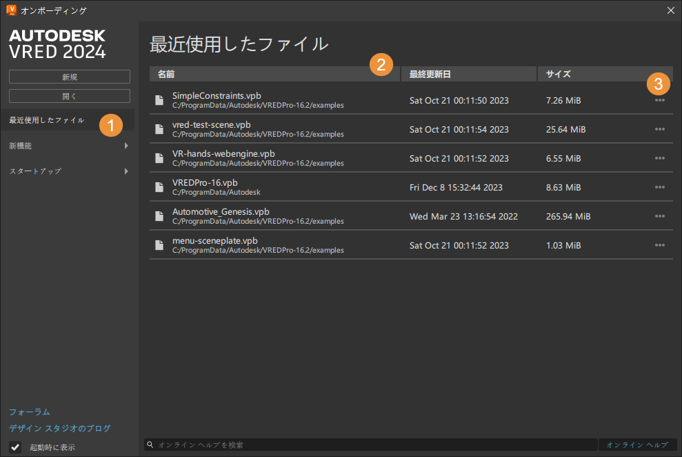

[オンボーディング]に、最近使用した 30 個のプロジェクトに簡単にアクセスできる[最近使用したファイル]タブが追加されました。ファイルの名前、場所、サイズをすばやく確認できます。既定では、最後に変更されたファイルが最初に表示されます。**[最近使用したファイル]** をクリックして、最近使用したファイルのリストを表示します。
[最近使用したファイル]セクションのラベル
1 [最近使用したファイル]タブ: クリックすると、最近使用した 30 個のファイルのリストが表示されます。ファイルをダブルクリックすると、そのファイルが開かれます。
2 [ファイル情報]: ファイル名、パス、最終修正日時、サイズが表示されます。
3 [オプション]: ... をクリックして、次のオプションにアクセスします。
ファイルを開く
ファイルを操作する場合は、ダブルクリックするか、... をクリックして[開く]を選択し、VRED で開きます。
ファイルの場所を開く
ファイルが格納されているフォルダを開くには、... をクリックして[ファイルの場所を開く]を選択します。
ファイルのパスをコピーする
ファイルのパスをコピーするには、... をクリックして[パスをコピー]を選択します。
