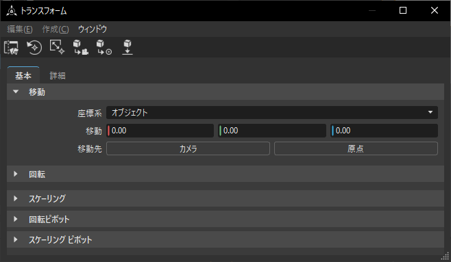

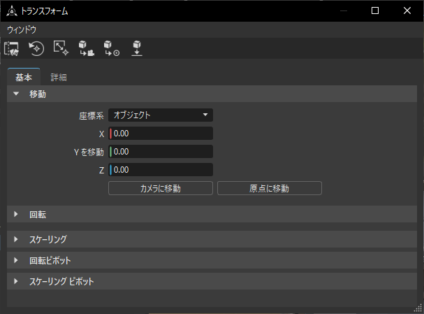

ビデオ キャプション: VRED では、x、y、z の値が水平方向に配置されるようにトランスフォーム エディタが最適化されました。これにより、他のモジュールとの一貫性が向上し、水平方向の読み取りの利便性が高まりました。

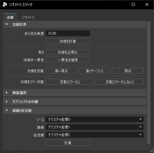

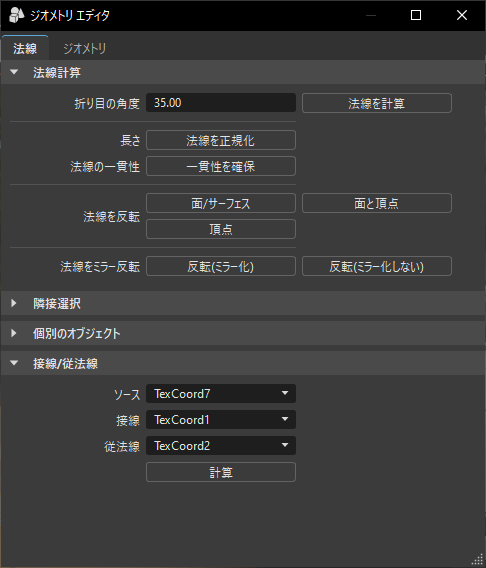

押しボタンとドロップダウン メニューが変更されてエディタの幅が広がり、一部のオプションの名前や配置が変更されました。
押しボタンとドロップダウン メニューが変更されて、エディタの幅が広がりました。

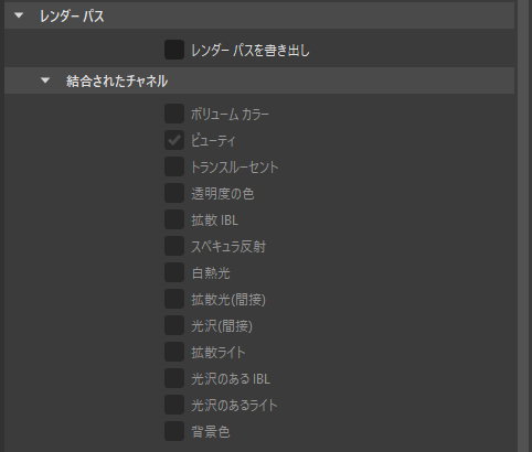

[レンダリング設定]モジュールのレイアウトを変更して、[レンダー パス]セクションを[可視化] > [レンダーパス レンダリング]と似たレイアウトにしました。さらに、後処理の芸術的な自由度を高めるため、[レンダーパス]セクションに[深度モード]、[深度の範囲]、[オクルージョン範囲]のオプションを追加しました。詳細については、「[レンダリング設定]と[レンダー パス]」を参照してください。
![オプションを使用した[レンダー パス]セクションのイメージ](../../../../images/RenderSettingsRP20242.png)

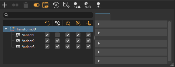

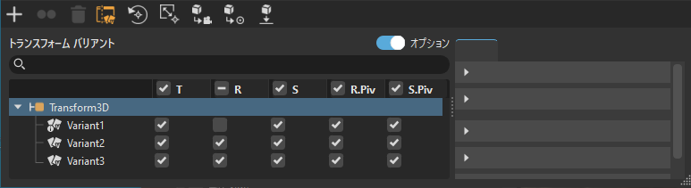

トランスフォーム エディタで次の変更を行いました。
| 2024 | 2024.2 |
