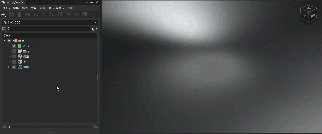

シーングラフ内のボリューム
散乱ボリュームを作成する
シーングラフで[作成] > [ボリューム]を選択すると、選択に応じて、ボリューム散乱が作成されるか、OpenVDB または NanoVDB がロードされます。いずれの場合も、OpenGL でのボリューム レンダリングに深度ピーリングの透明度が必要であることを示す警告が表示されます。[有効]をクリックすると、この操作が実行されます。

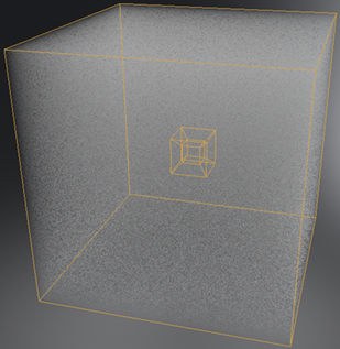

  • ボリューム散乱: ボリューム散乱ノード(ボリューム散乱ノード アイコン)をシーングラフに追加すると、ビューポートに次のように表示されます。
    ビューポート内の既定のボリューム散乱のイメージ
    ボリューム散乱は、ボリューム内のライトの散乱をシミュレートします。フォグ、煙、ダストなど、同種の大気および異種(ノイズ)の大気のエフェクトを作成する場合に使用します。ボリューム オブジェクト(VDB)に適用すると、ボリューム散乱アトリビュートはライトとボリュームの相互作用をコントロールし、外観と可視性に影響を与えて、ライトのビームや薄片レイ(薄明光線)のリアルなビジュアルを作成します。これらのアトリビュートを調整して、ボリューム内で散乱される光の密度、カラー、および強度をコントロールします。フォグの厚さや不透明度をコントロールしたり、シーンに霞がかかった大気を追加する場合に使用します。

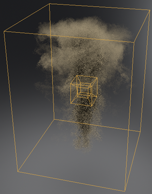

  • OpenVDB: 指定した VDB または NVDB ファイルを VRED に読み込み、動的にストリーミングできるようにします。ボリューム散乱ノード(ボリューム散乱ノード アイコン)をシーングラフに追加すると、ビューポートに次のように表示されます。
    ビューポート内の既定の VDB のイメージ
    VDB は「Volume DataBase」または「Voxel DataBase」の略で、ボリューム データを表すために使用されます。VRED は VDB を使用して、煙、火、雲、その他の複雑な 3D 構造などのボリューム データを表現します。密度、温度、速度などのアトリビュートを保存し、ボリューム データを操作する柔軟で効率的な方法が用意されているため、リアリスティックで視覚的に魅力のあるエフェクトを作成できます。マテリアル エディタを使用してカスタマイズします。
