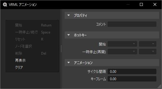

  1. メニュー バーで、[アニメーション] > [VRML アニメーション]を選択します。
    [VRML アニメーション]モジュールには、VRED に読み込まれたすべての VRML アニメーションが表示されます。
  2. リスト内のアニメーションを右クリックし、アニメーションの再生、一時停止、削除などのショートカットを表示します。
[VRML アニメーション]モジュールを使用して、ショートカット、サイクル間隔など、VRML アニメーションのプロパティを変更します。
[VRML アニメーション]のプロパティを変更する方法
  1. [VRML アニメーション]モジュールで、編集するアニメーションを選択します。
  2. [プロパティ]の下に、アニメーションを説明するコメントを入力します。
  3. [ホットキー]の下に、アニメーションを再生および一時停止するためのショートカットを入力します。
  4. [アニメーション]の下に、秒単位のサイクル間隔を設定します。
  5. [アニメーション]の下の[キーフレーム]スライダをドラッグして、アニメーションをスクラブします。0 (ゼロ)の値はアニメーションの開始を示し、1 の値はアニメーションの終了を示します。
  6. アニメーションを右クリックし、[ノードを選択]を選択して、アニメーションによって影響を受けるすべてのノードを選択します。
