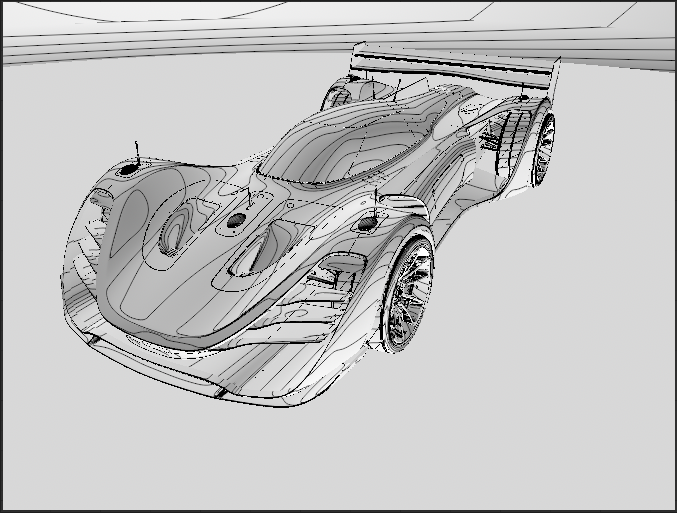

等輝度線モードでは、仮想光源は拡散光でオブジェクトのジオメトリを照らします。同じ明るさ値を共有するすべての点は、線分で接続されます。

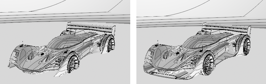

サーフェス解析オフ サーフェス解析オン - 等輝度線モード
解析オフ 解析オン
  1. [サーフェス解析]ダイアログ ボックスの[解析モード]ボックスで、[等輝度線]を選択します。
  2. 軸に沿ったライトの方向を設定するには、[軸に設定]([光源を定義]領域)の横にある[X]、[Y]、または[Z]を選択します。
  3. [ライトの方向を表示]を選択して、ライトの方向マニピュレータを表示します。
  4. ジオメトリ上のサーフェス法線を使用してライトの方向を定義するには、[サーフェス法線を選択]をクリックしてから、シーン内でマニピュレータを[Shift]を押しながらドラッグします。
  5. カメラ ベクトルに沿ってライトを位置合わせするには、[カメラ ビュー ベクトルを使用]をクリックします。
  6. [線分 / ストライプ]領域で、線分のタイプ、量、およびカラーを調整します。

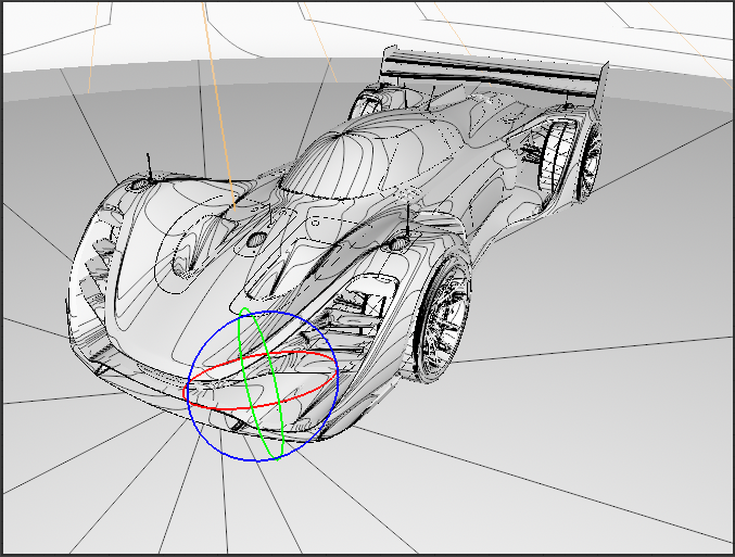

対称線モードでは、仮想平面上の線分は、ジオメトリのサーフェスに反映されます。
サーフェス解析オン - 等輝度線モード サーフェス解析オン - 対称線モード(平行な直線)
解析オン 解析オフ
  1. [サーフェス解析]ダイアログ ボックスの[解析モード]ボックスで、[対称線]を選択します。
  2. [平面上の平行な直線]を選択します。
  3. 平面のサイズを大きくするには、[線の間隔]の値を変更します。
  4. または、[解析モード]領域で[球上の南北線]を選択します。
    これは、ジオメトリ上に反映された線分を使用して球を作成します。
  5. 等輝度線モードの場合と同様に、ライトの方向を調整します。
