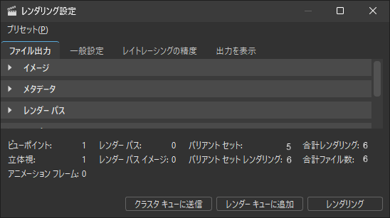

レンダリングされるファイルの数と各コンポーネントの内訳については、[レンダリング設定]モジュールの下部に表示される読み取り値を使用します。たとえば、3 つのカーペイントと 2 つの環境を選択した場合、6 つのレンダリングとファイルが生成されます。

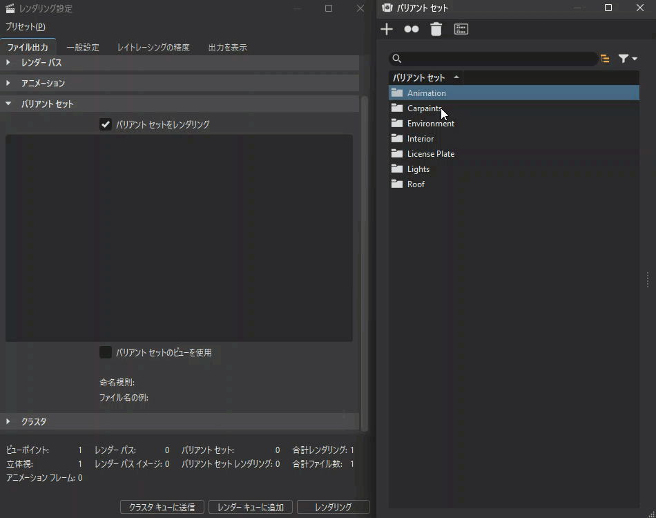

  1. [レンダリング設定] > [ファイル出力] > [バリアント セット]セクションで、[バリアント セットをレンダリング]を有効にします。

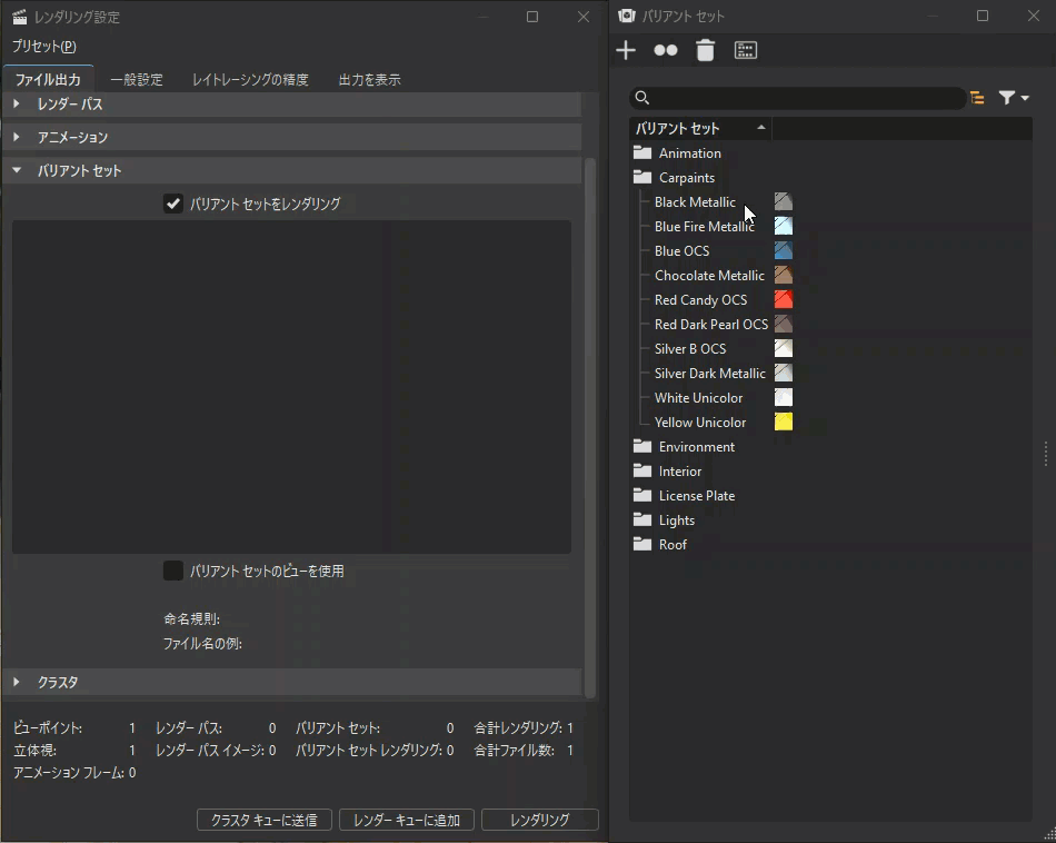

  2. [バリアント セット]モジュールで次のいずれかの操作を行って、バリアント セットを[バリアント セット]セクションに追加します。
    • フォルダをクリックしてドラッグするか、[Shift]キーを押しながらドラッグした後に、[バリアント セット]に一覧表示された必要なバリアントを確認します。バリアント セット内のすべてのバリアントを有効にするには、そのフォルダをクリックします。
      フォルダを追加する

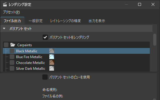

    • [Ctrl]キーを押しながら必要なすべてのバリアントをクリックして選択し、ドラッグします。これらのバリアントは自動的にチェックされます。
      自動的に有効になった追加のバリアント

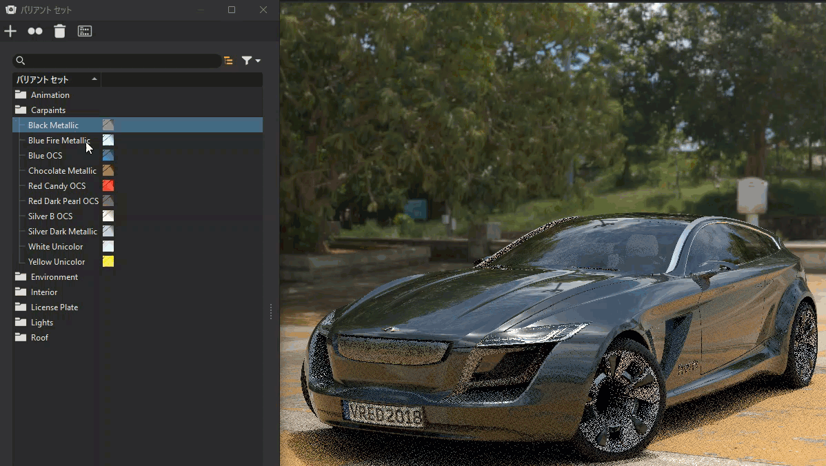

    ヒント:
    リスト内のバリアントをダブルクリックしてトリガし、[バリアント セット]モジュールに戻らずに外観を確認します。
    変更するバリアントをダブルクリック
