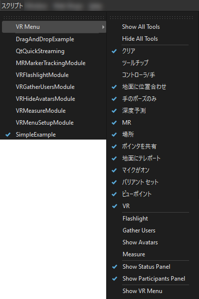

[スクリプト]メニューの使用方法
[スクリプト]メニューは、スクリプト プラグインが追加されるたびに更新されます。[スクリプト]メニューには、既定のスクリプト プラグイン(「 スクリプト プラグインを使用する 」を参照)のリストと、ロードされた任意のカスタム プラグイン、および[VR]メニューオプションが含まれています。
[スクリプト]メニュー
[VR]メニュー

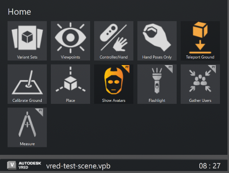

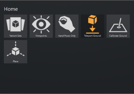

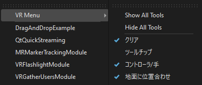

[VR]メニュー オプションのリストを使用して、VR で使用される[VR]メニュー パネルに表示されるツールをカスタマイズします。
[VR]メニューにツールを追加するには、そのツールのチェックボックスをオンにします [スクリプト] > [VR]メニュー オプション 選択ツールがオンになっている[VR]メニュー

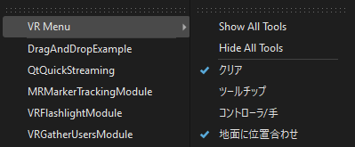

[VR]メニューからツールを削除するには、そのツールのチェックを解除します。 [スクリプト] > [VR]メニュー オプション ツールがオフになっている[VR]メニュー

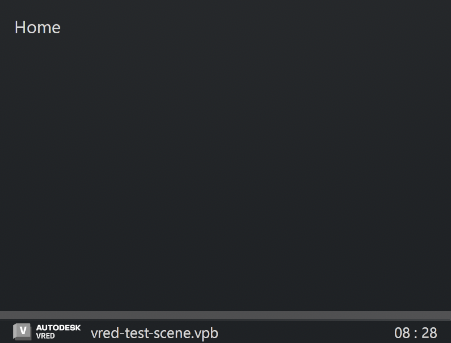

VR メニューからすべてのツールを削除するには、 [すべてのツールを非表示] を選択します。 [スクリプト] > [VR]メニュー オプション [すべてのツールを非表示]を含む VR メニュー

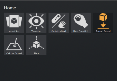

[VR]メニューにすべてのツールを追加するには、 [すべてのツールを表示] を選択します。 [スクリプト] > [VR]メニュー オプション [すべてのツール表示]を含む VR メニュー
