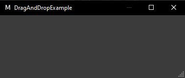

DragAndDropExample (MIME データ アクセス): オートデスクのスクリプト インタフェースはドラッグ アンド ドロップ機能をサポートしており、シーングラフ、マテリアル エディタ、およびその他の分離されたモジュールからドロップを受け取るスクリプトを実行できます。この機能は主に、独自のスクリプト プラグインを作成する上級ユーザ向けに設計されており、ドラッグ アンド ドロップを使用して VRED の要素をスクリプトに簡単に統合できます。
公開された一連の関数を使用して、ドロップ内のバイナリ MIME データをデコードし、スクリプトが直接処理できるタイプのインスタンス(たとえば、vrd オブジェクトや qt オブジェクト)に変換します。また、VRED で使用されるさまざまな MIME タイプの識別子も公開されています。
この動作を確認するには、付属のサンプル スクリプト DragAndDropExample を使用します。
サンプル スクリプト プラグイン ダイアログ ボックスが表示されたら、そこにマテリアル、シーン ノード、カメラなどをドラッグします。サンプル スクリプト プラグイン ダイアログ ボックスに何かをドラッグすると、その値がターミナルに表示されます。サポートされている関数と MIME タイプについては、付属のドキュメントを参照してください。
