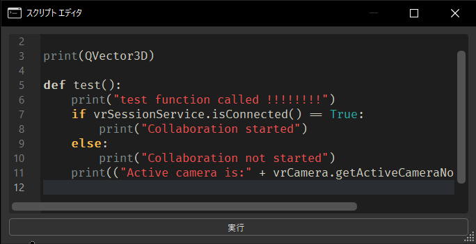

スクリプト エディタから使用できる機能は次のとおりです。
Ctrl+F の検索機能Ctrl+G 指定行への移動機能スクリプトを実行するには、メインの VRED ウィンドウまたはスクリプト エディタ([編集] > [スクリプト エディタ])のいずれかを使用します。

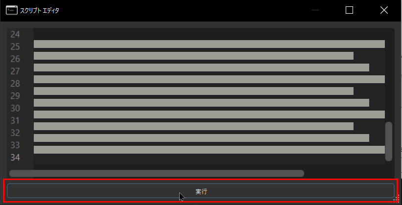

スクリプト エディタで[実行]をクリックするたびに、スクリプト エディタの前回の実行時に作成されたすべてのオブジェクトが破棄され、Python のガベージ コレクションによって解放されて、クリーンアップされます。
![[実行]ボタンが配置されたスクリプト エディタ](../../images/ScriptEditor_Run1.png)
エディタにロードされたスクリプトに含まれていないオブジェクトは削除されません。[実行]をクリックしても影響を受けないターミナルのコマンド ラインを使用して、オブジェクト インスタンスを作成することができます。
