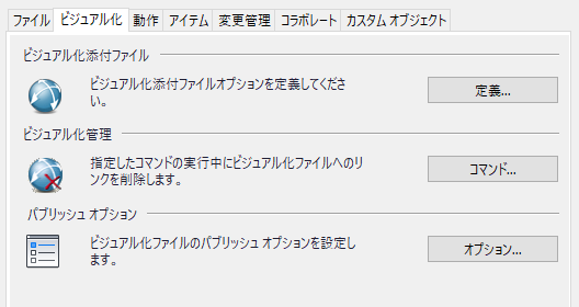

[Vault 設定]ダイアログ ボックスの[ビジュアル化]タブで、ビジュアル化添付ファイルを設定したり、ビジュアル化ファイルを管理したり、パブリッシュ設定を設定します。
[Vault 設定]ダイアログ ボックスの[ビジュアル化]タブにアクセスする
  1. [ツール] > [管理] > [Vault 設定]をクリックします。
  2. [Vault 設定]ダイアログ ボックスで、**[ビジュアル化]**タブを選択します。
ビジュアル化添付ファイル
[ビジュアル化添付]セクションの[定義]をクリックすることで、ファイル添付の有効化または無効化、ビジュアル化添付のパブリッシュ先の指定、DWF 警告の有効化または無効化を実行できます。
ビジュアル化管理
[ビジュアル化管理]オプションによって、Vault 内のデータ ファイルとそれに対応するビジュアル化ファイルの間のリンクを切るコマンドを指定できます。
[パブリッシュのオプション]
