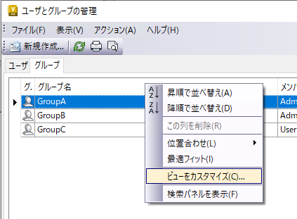

[ビューをカスタマイズ]
列フィールドを追加または削除して、表示をカスタマイズできます。ビューをカスタマイズすることで、ユーザ グループ管理を要件に合わせてさらに調整できます。
列見出しを右クリックし、 [ビューをカスタマイズ]を選択すると、[ビューをカスタマイズ]ダイアログが開きます[フィールド] をクリックし、ビューに表示する列およびフィールドをコントロールします。また、 [ビューをカスタマイズ] ダイアログ ボックスの [その他の設定] ボタンをクリックして、グリッド線を表示するかどうか、列サイズの自動調整を含めるかどうかを選択できます。ビューを製品の既定の設定に戻す場合は、 [リセット] をクリックします。詳細については、「ビューをカスタマイズする 」を参照してください。
