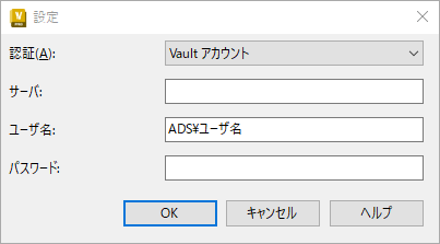

  2. [管理] ► [設定]を選択して、[設定]ダイアログを表示します。

  3. 適切な認証方法を選択します。
    • [Vault アカウント]: Vault 専用のユーザ名とパスワードの入力が求められます。
      注: 管理者がパスワード ポリシーを適用し、現在のパスワードが要件を満たしていない場合は、Vault アカウントのパスワードの変更を求めるプロンプトが表示されます。Thick Client を使用してログインするか、パスワードの変更については管理者に問い合わせてください。
    • [Windows アカウント]: Windows Active Directory の資格情報が使用され、自動入力されます。
    • [Autodesk ID]: Autodesk ID の資格情報を使用します。
  4. ジョブ プロセッサが、処理するジョブを取り出すサーバを指定します。
  5. このワークステーションのユーザ名およびパスワードを入力します。Windows Active Directory を使用している場合、この情報は自動的に入力されます。

  6. [OK] をクリックします。
