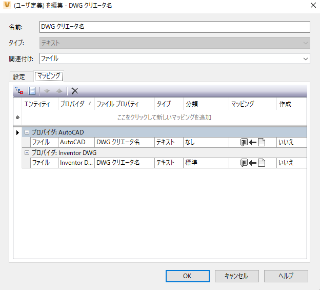

新しいプロパティのマッピングを作成する
  1. 新規(または既存)の [プロパティ] ダイアログで、 [マッピング] タブを選択します。
  2. [エンティティ] 列の下にある [(ここをクリックして新しいマッピングを追加)] フィールドをクリックします。

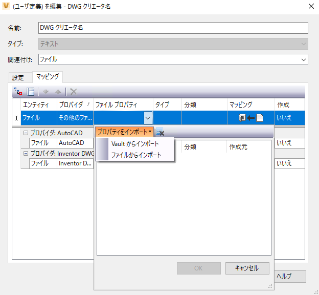

    UDP エディタ
    • エンティティ: このプロパティのマッピング先またはマッピング元を選択します(ファイルまたはアイテム)。プロパティに複数のマッピングを設定すると、ファイルとアイテムの両方にマッピングできますが、個別にマッピングする必要があります。
    • プロバイダ: 選択したエンティティ タイプで使用可能なオプションのリストを表示します。AutoCAD または Inventor の図面やモデル、Office ドキュメント、PDF ファイルなどの CAD ファイルを選択できます。
    • ファイル プロパティ: ファイル プロパティ オプションは、エンティティ タイプによって異なります。エンティティ タイプがファイルの場合、ファイル システムまたは Vault 内からファイル プロパティを選択できます。エンティティ タイプがアイテムの場合、Vault 内に存在するファイルにのみにマッピングできます。
      • [ファイル プロパティ]領域のフィールドでクリックし、[プロパティをインポート]をクリックします。
        [プロパティ マッピング]タブ
      • プロパティを Vault からインポートするか、ソース ファイルからインポートするかを選択します。
      • [ファイルを選択]ダイアログ ボックスで、インポート元のファイルを指定します。[開く]をクリックします。
        [プロパティをインポート] 一覧が自動的に更新され、指定したソースからインポート可能なプロパティが表示されます。
      • [OK] をクリックし、インポートされたプロパティ リストを保存して、マッピングを作成します。
      • [プロパティ リストをクリア] アイコン リストをクリアのアイコン をクリックすれば、インポートされたすべてのプロパティをいつでも削除できます。
    • タイプ: 選択したプロパティに基づきます(Text、Date、Number など、ファイル プロパティに関連付けられたデータのタイプによって異なります)。
    • 分類: ファイル プロパティが標準プロパティかカスタムプロパティかを示します。
    • マッピング: Vault プロパティとファイル プロパティ間で共有されているデータをプッシュまたはプルする方法を Vault に通知します。マッピングには次の方向があります。
      • Vault からファイル
      • ファイルから Vault
      • 双方向
    • 作成: Vault がファイルにプロパティを作成するかどうかを決定します(プロパティが存在しない場合)。マッピング方向が[ファイルから Vault]の場合、このオプションは[いいえ]に設定されます。Vault のプロパティをこの方法で作成できないためです。
