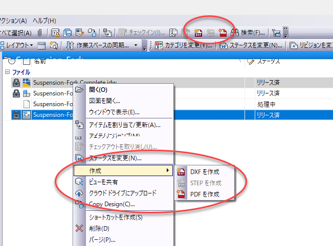

  1. 手動でファイルを作成する対象の CAD ファイルを選択します。
  2. 右クリックして、[作成] > [作成(DXF、PDF、STEP)]を選択します。または、ツールバーからコマンドを選択します。
    または、ツールバーで[アクション] > [作成]をクリックし、[作成(DXF、PDF、STEP)]コマンドを選択します。
    重要: [DXF を作成]、[PDF を作成]、[STEP を作成]コマンドは、最新バージョンのファイルのみで、履歴にあるバージョン/リビジョンの CAD ファイルは使用できません。
注: 管理者として、ファイルの作成機能を使用できるようにするために、[Vault 設定]ダイアログの[DXF、PDF、STEP のオプション]セクションで[ファイルの作成]チェックボックスをオンにする必要があります。
