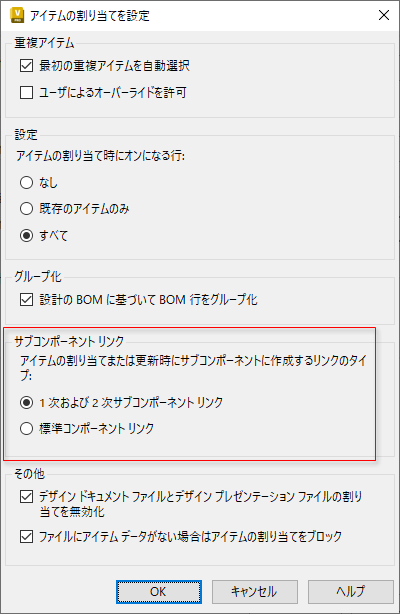

[アイテムを割り当て]または[アイテムを更新]イベントで使用される 1 次、2 次、または標準のコンポーネント リンクを設定して、サブコンポーネントのリンク タイプをコントロールします。
