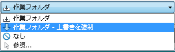

[作業フォルダ]ドロップダウン メニュー
ダウンロードしたオブジェクトのローカル コピーを保存するには、既定の作業フォルダを使用するか、別のフォルダを選択するかを指定します。また、作業フォルダを選択しないことも可能です。[作業フォルダ - 上書きを強制]オプションを選択した場合、他のオプションを選択するまで選択されたままになります。
注: 詳細については、「作業フォルダを管理する」を参照してください。
